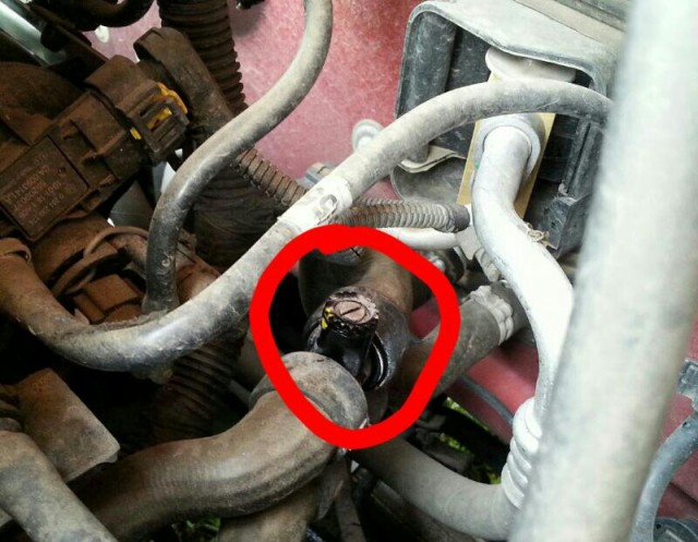

Primetio sam da mi je nivo antifriza ispod minimuma i dolio da bude izmedju max i min.
Posle nedelju dana, opet ispod minimuma.
Otvorim haubu danas posle voznje i vidim da tecnost prska sa ovog mesta:
[attachment=-1]uploadfromtaptalk1399115526521.jpg[/attachment]
Plasticni sraf je zamenjen metalnim, i doliveno skoro litar antifriza. Nadam se da je sada reseno.
Inace to je sraf za odzracivanje prklikom zamene antifriza.
Postovi: 48566
Mislim da je Bax imao problem sa plastičnim šrafom, tj. da je jako nežan i da lako puca.

ikac2000 I ja sam imao isti problem pri zameni antifriza na mom Puntiću.Prilikom skidanja plastičnog vijka,taj vijak se kod mene polomio i jedna polovina je ostala u slavini.Imao sam problem kako da je skinem,i tu mi je pomogao komšija koji ugradjuje auto gas u vozilima.Kaže da je to mana kod Fijatovih vozila,ta plastika vremenom okrti toplo-hladno i najbolje je da se stavi metalni vijak kao što sam i ja uradio.Ovako to kod mene izgleda.Za ovo vreme od kada sam zamenio antifriz i stavio metalni vijak prešao sam više od 8.000 km i nije kap pustio.
Nadam se da će vam pomoći ova slika i kako sam ja to uradio. :)
Obavezno na kraju ozrači sistem,i na ovoj slavini i na hladnjaku!

Geza napisao:Mislim da je Bax imao problem sa plastičnim šrafom, tj. da je jako nežan i da lako puca.
Pukao je, ja sam ga sredio sa selnicom, ima negde fotka..

@Milos92 Hvala, upravo tako sam i resio problem. Majstor je izvukao ostatke plasticnog srafa, odzracio i na cepu i srafu.

Jos jedno pitanje, kako se tacno odzracuje sistem sa ovim zadnjim srafom, da li se on potpuno uklanja, ili se samo malo odvrne?
Hvala...

Samo se malo odvrne.
