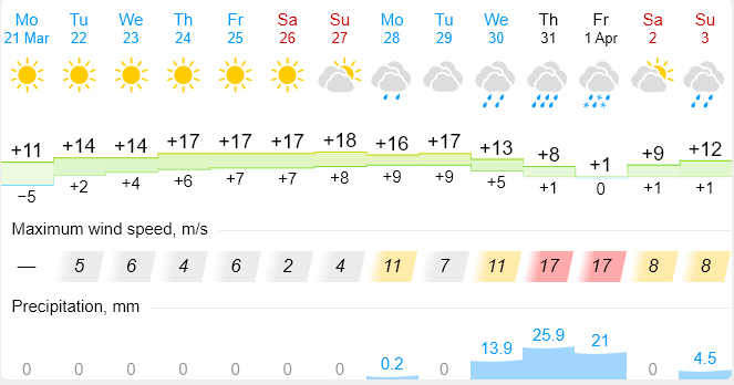

Gledam da iskombinujem izvore, da ne bude neka greška. :D Unesite mesto i pratite podatke.
https://www.windy.com/sr/-%D0%9C%D0%B5% ... 3,20.310,7
https://www.gismeteo.com/

na gismeteo za krusevac konkretno 1. aprila pise 11 stepeni oblacno sa malo padavina, na windi ne mogu da vidim za april.
