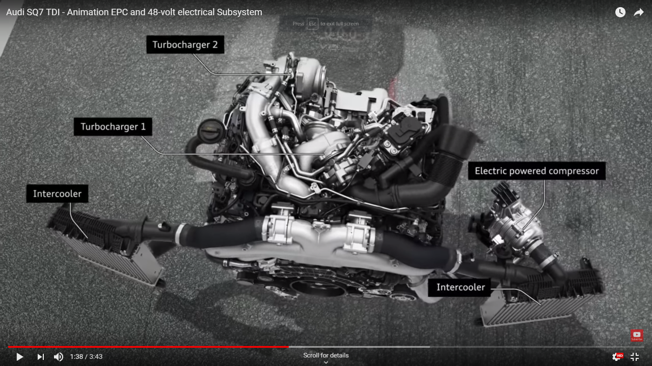

maniaxxx napisao: 10 Okt 2018, 11:22 Nisam siguran da je mild hibrid sistem u Mb i "elektricna" turbina u audiju ista stvar, mrzi me da citam linkove :loool:
Nema elektricnu turbinu, vec elektricni kompresor i vise nego duplo je slabiji od onog u Mercedesu(9ks u odnosu na 20ks u Mercedesu).
E i CLS 53 AMG su ti mozda poznati sa tim sistemom, i ako su pre njih to imali S450(3.0 hibrid sa 367ks i 500Nm), S500(3.0 hibrid sa 435ks i 520Nm, isto kao i 53 AMG) i S560(4.0 hibrid V8 sa 470ks i 700Nm), ali je slabo poznato, jer Mercedes to nije nesto specijalno reklamirao.
Nije ista stvar, kod Audija sluzi samo za smanjenje turbo rupe, dok je kod Mercedesa malcice naprednije,.
Evo, ja nisam lenj, pa cu ti "nacrtati" :)
Isto to bi trebao imati i novi M3, a verujem da ce to imati i nova generacija C klase u skoro svim motorima.
