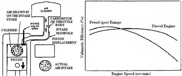

perfiko napisao:Znači, moglo bi se zaključiti da za razliku od dizel motora kojima je količina usisanog vazduha manje više konstanta, kod turbodizela to nije slučaj. :)
Što onda (valjda) znači da se kod turbodizela sem uglom ubrizgavanja, pritiskom i vremenom ubrizgavanja može poigrati i sa količinom vazduha.
I kod atmo dizela kolicina usisanog vazduha zavisi recimo od broja obrtaja, zove se stepen punjenja.
