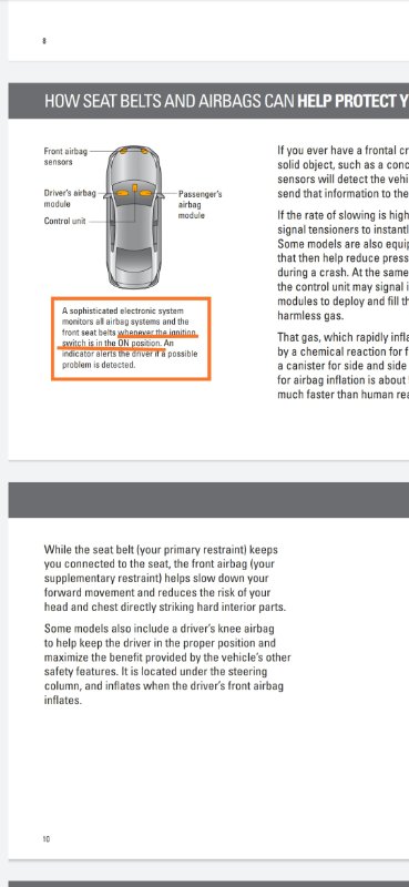

Postovi: 24957
Re: Stigla zima...
https://automobiles.honda.com/images/in ... ipment.pdf

Postovi: 24957
Re: Stigla zima...
I dobro ljubitelju, sta kazes, hoce li se naduvati airbag ako je kontakt brava nije ukljucena i dodje do udarca intenziteta koji bi u voznji naduvao airbag?
Postovi: 22082
Re: Stigla zima...
Ja sam probao da guglam i neki članci kažu da se neće aktivirati airbag bez kontakta, neki da hoće. Moguće da zavisi od proizvođača do proizvođača, ali iz bezbednosnih razloga je logično da se ne aktivira bez kontakta, jer je tad moguće da putnici nisu vezani, niti na svojim mestima, te bi otvaranje moglo jako loš epilog da ima.
