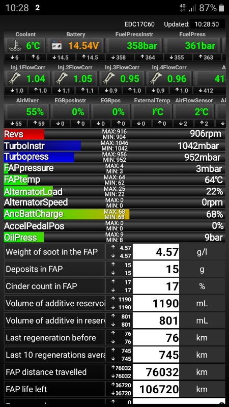

Piše pored njega g - znači grama (depozita, tj. suštinski nakupljenog pepela).
Samo, pitanje je da li je to u relaciji sa npr. ukupnom količinom pepela koju dpf može da primi, a koja je uglavnom preko 100 g. Odnosno, pitanje je koja je maksimalna vrednost grama za dpf tog blue hdi (pri kojoj on još uvek radi ispravno).
Inače, hvala masaivan za ove screenshotove. :doubleup:

U medjuvremenu bila jedna regeneracija
Postovi: 9964
Re: DPF i regeneracija
kako ocitavas ove paramatre, koja dijagnostika, aplikacija???
masaivan
Postovi: 1216
Post od masaivan »
Običan obd elm 327, a aplikacija je FAP PSA.
Koliko je precizna nisam siguran...
Ali pratim situaciju ..
Postovi: 9964
aha, a aplikacija jel free, moze da se skine preko play store ili..??
masaivan
Postovi: 1216
Post od masaivan »
Ima je na play store...
Pogledaj poruku.
