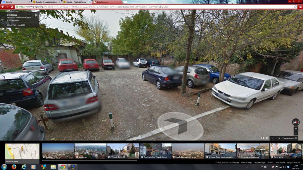

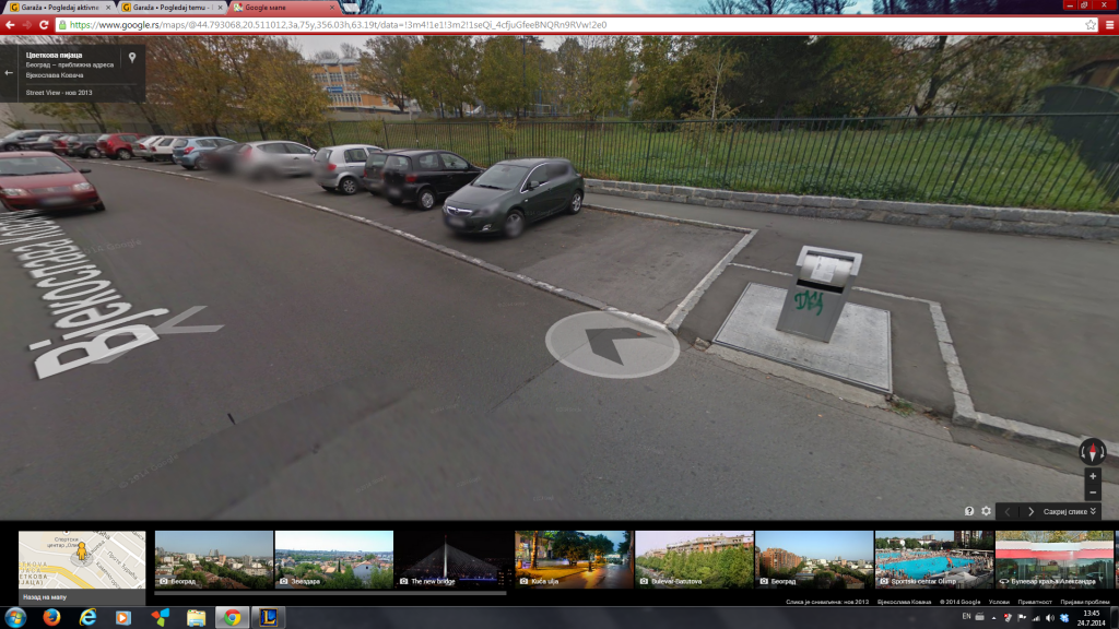

Corsa kod zgrade, Astra na radnom mestu :kezo:
Gde bas u zimskoj obuci da me uslikaju :twisted:
