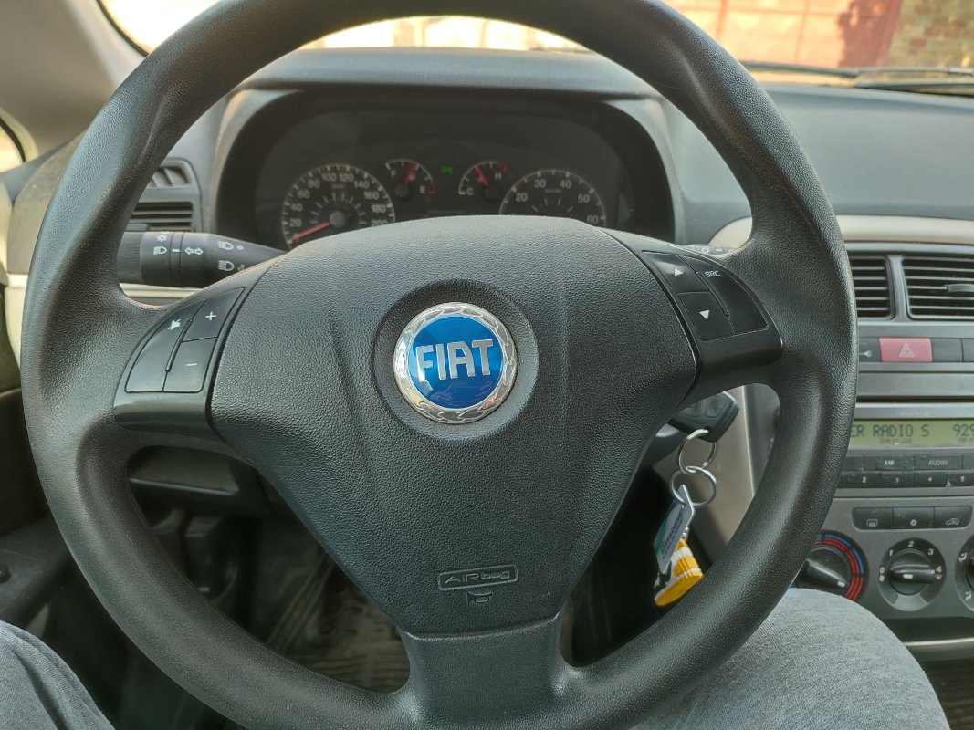

Volan stoji ovako u vožnji...
U pitanju je GP...
Nisam primetio da vuce u stranu,samo stoji tako posle intervencije na trapu?
Da li je to opasno ili treba pod hitno uraditi optiku?
Molim da mi odgovori neko ko se bolje razume...
