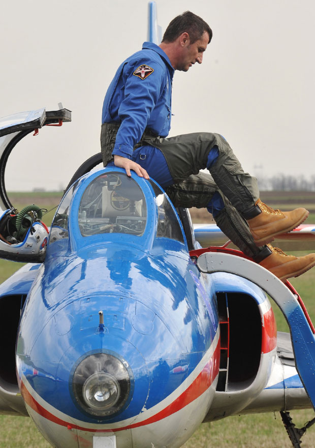

"Galebu" se ugasio motor
http://www.novosti.rs/vesti/naslovna/re ... asio-motor
Avio incident na aerodromu u Čeneju. Iskusni sportski pilot Dragan Amidžić spasao sebe i letelicu. Pilot nije povređen, a avion neoštećen
AVIO incident nad Čenejem, naseljem nedaleko od Novog Sada, čuvenom po sportskom aerodromu, završen je - srećno. Dragan Amidžić, poznati novosadski biznismen i iskusni sportski pilot, juče po podne uspešno je prizemljio avion "galeb G2" posle gašenja motora u vazduhu. Avion je prošao bez oštećenja, a i pilot nije povređen.
Do incidenta je, kako za "Novosti" objašnjava Amidžić, koji na avionu ovog tipa ima više od 700 časova naleta, došlo gotovo odmah po poletanju.
- Poleteo sam oko 16.30, "galebom G2" sa aerodroma na Čeneju, koji je i matična baza našeg aero-kluba "Galeb G4" u kom imamo još četiri ovakva aviona - objašnjava Amidžić. - Vrlo brzo motor je otkazao. Postupio sam prema pravilima, okrenuo sam avion prema pisti, izvukao točkove i uspeo da sletim bez većih problema. Posle ovog incidenta, naravno, avion su preuzeli mehaničari, koji će uraditi detaljan pregled i sve provere. Ja ću, kada poželim, da letim na nekom od drugih aviona...
Aero-klub "Galeb G4" sa Čeneja, podsećamo, postao je poznat javnosti 2008. godine. Tada se, na aero-mitingu "Čenej 2008", organizovanom upravo na njihovom matičnom aerodromu, predstavila akro-grupa "Stars", formirana u okviru ovog kluba, na "galebovima G2". Ova grupa je jedna od retkih u svetu, koja je nastupala na mlaznim avionima van "zvaničnog" ratnog vazduhoplovstva.
Na avionima ove grupe leteli su iskusni piloti ratnog vazduhoplovstva, članovi nekadašnjih "Letećih zvezda". Solo nastupe, takođe na "galebu G2", izvodio je upravo Amidžić, koji je, iako nije pilot ratnog vazduhoplovstva, stekao zavidan broj časova naleta na mlaznom avionu.
AKRO-GRUPA "STARS"
AVION "galeb G2" na kojem je leteo Amidžić, jedan je od aparata koje su koristili piloti akro-grupe "Stars". Svih pet aviona, koji su u sastavu grupe, nabavljeni su polovni, i prethodno su detaljno remontovani. Ljubitelji vazduhoplovstva pamte ih po bojama trobojke i velikoj crvenoj petokraki zvezdi sa izduženim vrhom, nacrtanoj na belom "stomaku" aviona.

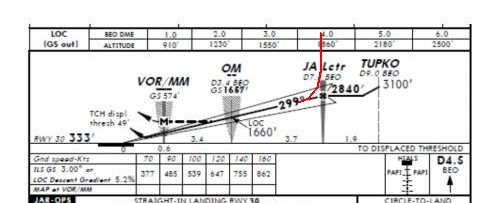

snork napisao:Ja na kraju nisam shvatio o čemu je reč: da li se spusti na visinu na kojoj je u datim okolnostima moguće vizuelno letenje, pa onda preleti nisko iznad piste kako bi identifikovao njen tačan položaj, a zatim napravi krug sa ciljem da se sleti u sledećem pokušaju? Ako se odmah posle prelaska sa instrumentalnog na vizuelni prilaz krene u sletanje, onda ono nije lažno nego pravo. :D
Nema nista od toga.
Evo kako to izgleda u Beogradu iz pravca Avale:
JA lctr su Jajinci, odnosno gde avion zapocinje finalni prilaz napustajuci visinu medjuprilaza od 2840 stopa
OM je negde iznad Ade i visina aviona je 1657 stopa
Minimum na kome pilot mora da vidi prilazna svetla je 200 stopa (61m)
Pod pretpostavkom da je sve vreme bio u oblacima/magli, na 200 ft ima dve mogucnosti
1) ako vidi svetla piste ili pistu - slece
2) ako ne vidi svetla piste ili pistu - ide u proceduru neuspelog prilaza
Nema nikakvog identifikovanja piste, niskog preleta ili sl.
Tacno je. Poslednji deo svakog instrumentalnog prilaza jeste vizuelno letenje (jer drugacije ne moze biti), a ne treba mesati VFR i IFR sto su PRAVILA LETENJA.

Inače, često gledam sa Trošarine sletanja iz ovog smera i odvijaju se upravo kako si opisao. Avioni su poravnati sa pistom, lete u pravoj liniji i obično tu negde izvlače stajni trap. Međutim, ima jedan izuzetak: par puta sam video Belavia Embraer 175 (linija Minsk - Budimpešta - Beograd), kako dolazi sa severa i pravi nagli zaokret upravo iznad Trošarine. Bukvalno mi preleti preko glave i to dosta nisko (reklo bi se na max. 200 m, s tim što je sama Trošarina na oko 200 mnv). Ovako nekako (obeleženo crvenom linijom):
