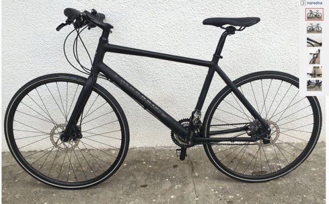

U voznji sam ako stignem popodne sa uslikam, ako ne onda sutra. Pretrpan sam poslom.
Cika Zu je bacio slike umesto mene. Hvala. Kazu da im je ovo sediste najtrazenije, ne znam zasto.
@ Zuzazu: Videcu za lulu, mislim da je u nuli kad se okrene. Prvo cu ga cepati malo ovako, onda cu da vidim. Na Cubeu je sediste perverzija udobno, a pod rukom izgleda mnogo tvrdje.

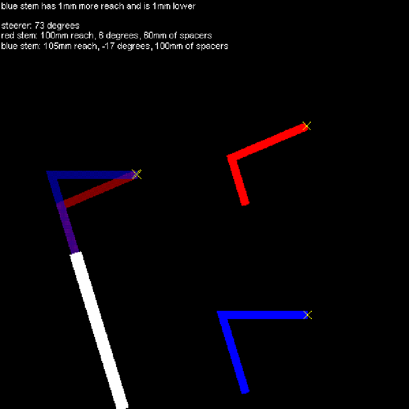

Na luli imas negde jedva vidljivu gravuru za duzinu i ugao. Duzina je OK, ugao bih rekao da je -+6.
Ako je 6, kada se okrene, bice u negativi. Samo ce lula - + 3 kada se obrne, biti horizontalna.
Sa ovoliko distancera ako neces da menjas lulu, izbaci neki odozdo i stavi ga gore.
Mada je najbolje resenje ovako na oko da izbacis jedan distancer i stavis 3 stepena lulu. Na taj nacin imaces vecu duzinu nego da si uradio ono iz gornjeg pasusa.
U svakom slucaju treba probati.

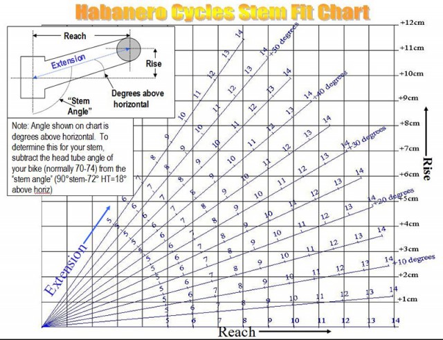

Evo malo o visini lule
Postovi: 22128
Re: Biciklizam
Koliko tu ima individualnih preferencija, koliko objektivnih?

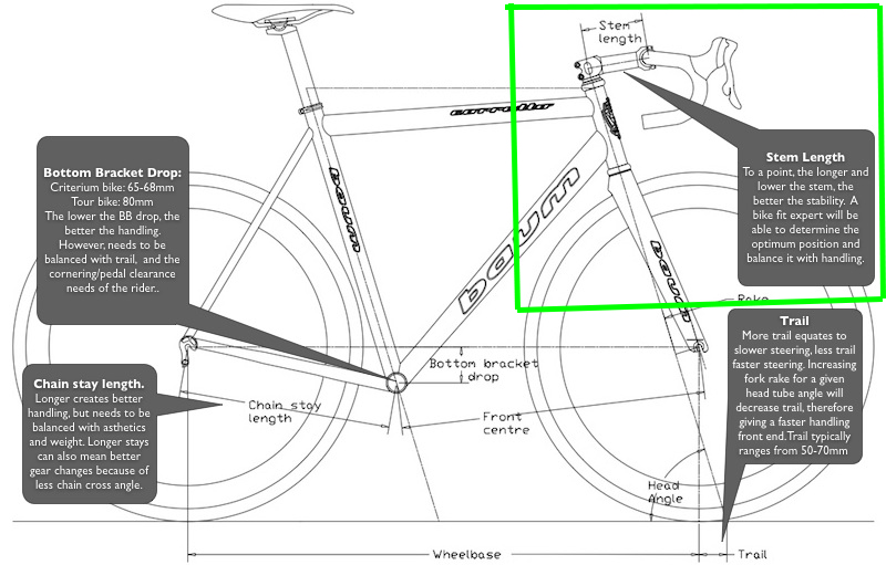

nikaragva napisao:Geometrija nije po ZUZAZU_PS-u :)
Geometrija koju je on neveo je primer za specijalke, MTB i Treking bajkovi imaju drugacije zahteve samim tim i geometrija im je drugacija.
zuzazu napisao: Nekada je bilo par pravila kojih su se svi pridrzavali a koja nisu neka velika nauka - i vozi.
Visina sedista i polozaj sedista u sticni (napred-nazad).
Visina i duzina lule.
Odnos visine sedista i visine lule.
Secas li se pravila kako odrediti duzinu lule na specijalki prema visini vozaca, odnosno duzini podlaktice savijene u lakat i isprzenih prstiju ;) Mislim da je tako nesto islo.

Prvo da se zahvalim svima, narocito Zuzazu-u i Bajkeru i, naravno, Paji koji se prikradao iza njihovih saveta kao glas razuma. Mnogo sam vas ugnjavio i ne mogu se zahvaliti dovoljno.
E sad ono glavno. Prvi utisci.
Danas sam pravi put seo kako dolikuje i spustio se niz Dositejevu do crne kornjace. Osecaj kad se ide nizbrdo ovim kenjcem je neverovatan, bukvalno kao da lebdite. Seo na pivo, pa nastavio sa drugarom Gospodar Jovanovom preko Kalisa do staze pa na Adu. Ne mogu jos biti siguran, imam osecaj da mi je bajk mali, ali treba se namestiti lula i sediste i tako sitnice neke ali da ide - ide. Kad sam se vracao imao sam vetar u ledjima i kad je fin asfalt ili beton onda se oseti pravi kvalitet ovog bajka, bukvalno kao da lebdite. Malo su me boleli bubrezi ali inace me ovih dana ubijaju ledja.
Evo i slicica. Inace menjac i lanac se ne cuju kad prebacuje brzine, bukvalno neosetno.
