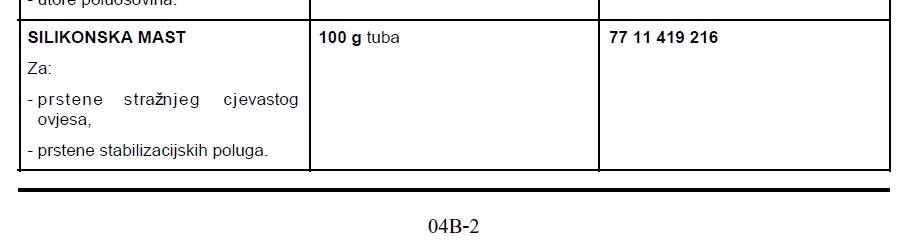

Re: Ševrolet problemčići
Bax napisao:http://www.youtube.com/watch?v=s9QKz4Ik4Qo
Gledajuci ovaj filmic na 4 minutu, ispade da se gumice balans stangle, ustvari podmazuju, i da treba da omoguce laganu rotaciju stangle?
Da se razumemo, i ja ih mažem ali sam više puta čitao da tovatna mast nije za takvu upotrebu iz navedenih razloga već se koriste namenski lubrikantidragvorl napisao:U Porscheovom fabrickom uputstvu pise da se mazu i srafovi od tockova, samo ne na konusima. Sto se tice iskustva, poznati su mi primeri iz prakse 15+ godina, mazani srafovi, nikad problema, odradjeno vise hiljada vozila. Elementi oslanjanja, subsasije, nosaci motora, menjaca, itd...
Prekjuče nisam mogao da odšrafim glupi šrafić koji drži poklopac na felni te sam isti ceo izgrebao zbog toga jer eto, nije mi palo na pamet da i taj šraf može tako da zapekne i naravno da sam ih sve zatopio u tovatnu po vraćanju na mesto
Može mast, ne da podmaže, nego da popuni prostor gde bi inače dospela prljavština i vlaga. Pokojni deda je održavao vozni park u gardi, sve živo je mazao, nema greške.
