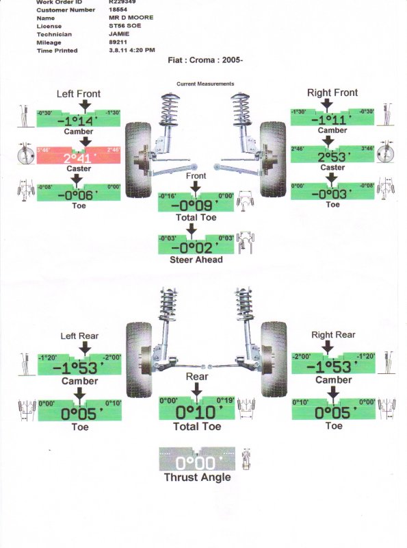

Mozda imas problem sa geometrijom zadnjih tockova pa iz nekog razloga se mozda nisu pozdabavili tim. Imas li izvestaj sa zadnje optike? Evo sa drugog foruma podaci, ne mora da znaci da su iste tolerancije kao za tvoj auto, ali moze se i to naci. Jel bilo nekih drugih intervencija od kad su poceli problemi?

@dragvorl problem je tu otkad je kupljen auto pre 2 god.
Iskreno nemam te izvestaje sa optike. Ali znam da su kacili one senzore na sva 4 tocka.

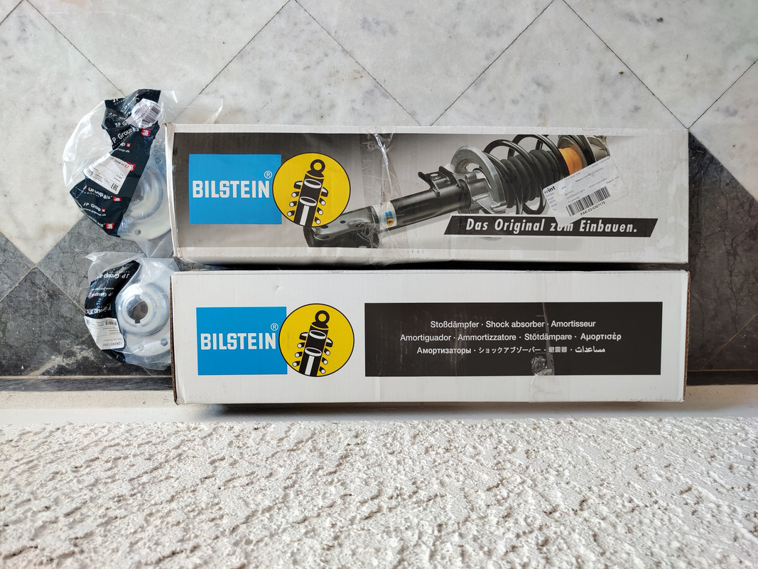

Uzecu ja prvo prednje amorte i šolje sa zamenim pa da vidim da li je to resenje. Nije neki ultimativni trosak, a nece mu ni skoditi na ovoj kilometrazi (180k).

Uzeo amorte i solje. Nadam se da ce resiti problem sto vuce u stranu. Robu nabavio sa nekim popustom, pa je sve izaslo samo 99e.
Ne znam da li sam trebao uzeti i one odbojnike amortizera ili se oni mogu iskoristiti sa starih?

Ja bih uzeo i odbojnike... Sigurno su propali...

trebao si i odbojnike kad vec sve ide novo a super je cena za ovo sto si kupio
