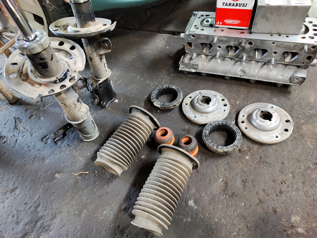

Da se nadovezem na temu.Darko napisao: 23 Avg 2023, 15:15Uzeo amorte i solje. Nadam se da ce resiti problem sto vuce u stranu. Robu nabavio sa nekim popustom, pa je sve izaslo samo 99e.Darko napisao: 22 Avg 2023, 19:29 Uzecu ja prvo prednje amorte i šolje sa zamenim pa da vidim da li je to resenje. Nije neki ultimativni trosak, a nece mu ni skoditi na ovoj kilometrazi (180k).
Ne znam da li sam trebao uzeti i one odbojnike amortizera ili se oni mogu iskoristiti sa starih?
Promenjeni amortizeri, solje, lezajevi, odbojnici...
Doduse i stari delovi su vizuelno delovali u korektnom stanju.
Nakon zamene nisam dobio nikakav efekat. Auto je i dalje vukao u desno cim pustis volan..
Vulkanizer proverio jos jednom optiku i sve opet bilo ok.
Predlozio mi da odem kod elektronicara da uradi kalibraciju volana (nisam znao da se to uopste i radi) i nakon toga problem se resio 80 90%. Sad kad pustis volan auto ide potpuno pravo nekih 10-11 sekundi pa tek onda blago krene desno. Ogromna razlika u odnosu na pre kad je odmah hvatao desno.
Da li sam nepotrebno menjao amortizere, ne znam. Svakako mu ne skode novi.

99% ih nisi dzabe menjao. Da je normalan tehnicki merili bi svaki put. Uticu na kocenje, upravljanje i udobnost. Nisi pogresio.
Meni deluje sa slika i da su malo masni kod zaptivki amortizeri.
Re: Servis - Razno
Steta samo sto nisi sva 4 zamenio posle toliko km, ali i ovako je lepo.
