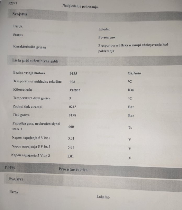

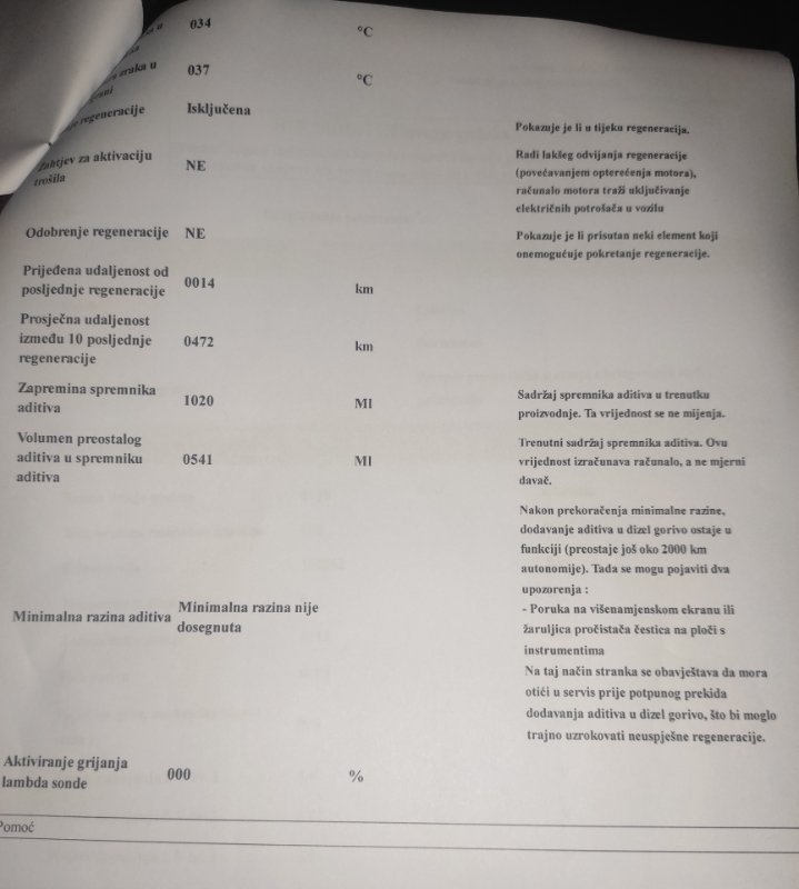

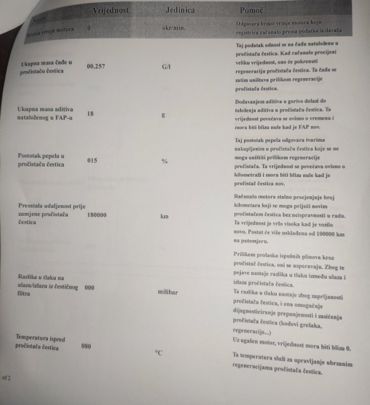

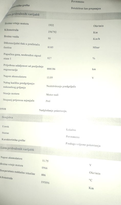

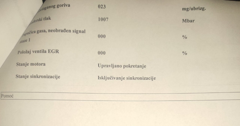

Moj Peugeot 308 2010 1.6 HDI
Ako se neko razume, kako se cini izvestaj?
Hvala.

U prikazanim podacima poruku iznad vidi se da prosečno interval bude oko 470km pri zimskih 6C. Baš 1.6HDI.
I rekao bih da je to sasvim normalno, gotovo idealno stanje filtera, a to se vidi i po proceni da ima još 180,000km očekivani radni vek filtera.
