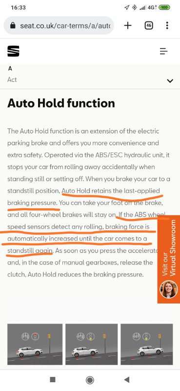

BigMazzy napisao: 01 Avg 2022, 17:19 Dakle ne stoji ti teorija za AH, barem prema uputstvu za Seat koje je kolega okačio, ipak AH drži blokirana sva 4 točka a HH samo zadnje.ipak je ručna majka da se odmore diskovi i pločice
Bio sam ubeđen da drži ručnu. A i prva rečenica u tom istom Seatovom uputstvu kaže da je to produžetak električne ručne, što je i logično, posebno što ne postoje auta sa AH i običnom ručnom.
Ja sam odmah napisao da potpuno drugi zvuk ima električna ručna, u odnosu na AH, i njeno zaključavanje traje jedno sekund, dva, dok AH nema nikakav zvuk, jednostavno nakon tvog pritiska kočnice ostane pritisnuta i kad pustiš papučicu.
Zašto je bitno da auto ima električnu ručnu za AH, nemam pojma. Skroz se drugi mehanizam angažuje za ručnu i treba joj da je popusti ako kreneš bez spuštanja, da bi je sam otpustio, dok se AH ne oseti,.

Rekao bih da AH radi kao i HH preko ABS pumpe čim deluje na sva 4 točka dok parkirna ima svoj poseban mehanizam koji deluje samo na zadnje točkove. U Kadjarovom uputstvu piše recimo da se na nizbrdici ili sa prikolicom malo duže zadrži taster parkirne (nekoliko sekundi) kako bi se dobilo maksimalno kočenje. Dakle, mislili su i na takve situacije. I meni isto kao i Dagu zaista nije potreban AH niti sam osetio ikad potrebu za tako nečim. Dok sam recimo za tempomatom itekako osetio potrebu i baš mi prija što ga sad imam. Svi ti gedžeti su dobrodošli na kraju.

Probao sam danas na uzbrdici kako radi, cisto da proverim ovo sto pise na Seat sajtu. Stisnuo lagano kocnicu, tek da stane auto, upalila se zelena lampica auto holda, auto vrlo brzo krenuo nazad. Elektronika je u delicu sekunde odreagovala i auto se zaustavio. Dakle odrzava kocionu silu koju je vozac poslednju ostvario tokom zaustavljanja. Sledeci put sam stisnuo jace kocnicu i auto je ostao na mestu, nijekrenuo nazad. Sve radi preko ABS pumpe i ventila i CAN magistrale. Ima ovde sve lepo opisano koga interesuje https://www.carworklog.com/stuff/SSP/SS ... 20Audi.pdf
