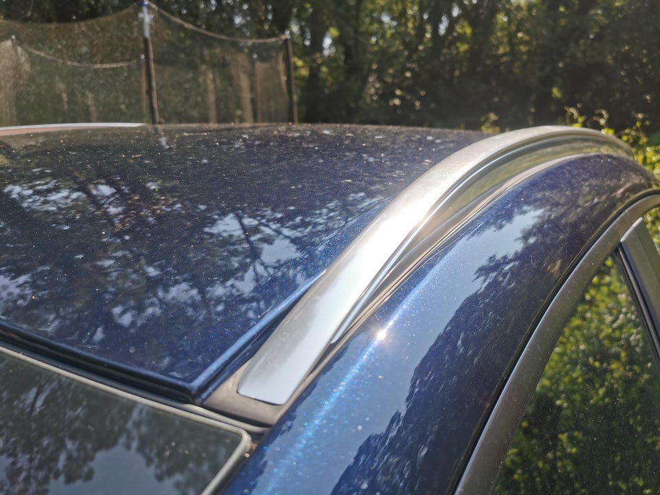

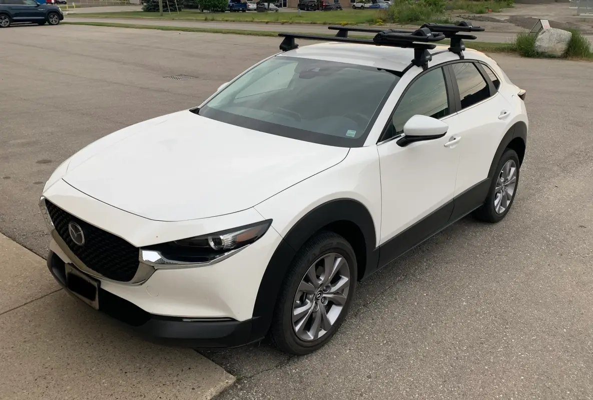

Sloba napisao: 13 Dec 2022, 13:34 Thule je jos skuplji, ali sam ga svakako eliminisao jer set za CX-30 podrazumeva kacenje ispod kedera okvira vrata sto mi je neprihvatljivo. Plus, barovi imaju prepuste izvan "glava" nosaca, presiroki su, sto niti ima svrhu, niti je lepo. Bukvalno se glavom moze zakaciti dok se mota oko kola.
Fabricki kao moji idu na fiksne tacke. Druga opcija bila bi montaza uzduznih krovnih sina koje kod Mazde kostaju 470 evra, a onda bi na njih mogao da ide normalan Thule. Takve sine fabricki imaju samo top modeli u USA, a svi ostali imaju tzv. fix point/normal roof.
Na ovom plavom na poslednjoj slici su kineske sine, oko 100 evra kostaju. Original je, kao sto sam napisao, blizu 500 evra i, pretpostavljam, bolje je izrade.
Bilo sta valjano na ovu temu uvek je bilo skupo, ali jednom se plati. Inace, vrhunski su uradjeni. Imao sam i Thule, to je to sto se izrade tice. Aero su dizajna, siroki i tanki. Do 75kg nose, sto ni u ludilu ne bih stavljao na krov, ali da se pomene. Posto sam prodao stari Thule kofer, ceka me kupovina novog.
Ono što si napisao na početku posta ( "Plus, barovi imaju prepuste izvan "glava" nosaca, presiroki su, sto niti ima svrhu, niti je lepo" ), što se tiče lepote, to je stvar ukusa, ali, što se tiče svrhe (ako barovi prelaze preko "glave" ), to nisi u pravu. Jer, kada barovi prelaze preko "glave", tada na krovne šine možeš da montiraš, primera radi, 4 Thule nosača za bicikl ili krovnu kutiju + 2 nosača za bicikl ili čak i dve standardne Thule krovne kutije (jednu pored druge).
A kada imaš nosače (barove) koje ti imaš, tada na krov može, primera radi, najviše 3 nosača za bajs ili krovna kutija + 1 nosač za bajs ili samo jedna krovna kutija.
Ja sam uvek kupovao Thule nosače kod kojih barovi koji prelaze preko "glave", ali sam naravno vodio računa o dužini barova koje uzimam. I vrlo često sam bio u prilici da na krovu prevozim 4 bajsa (taman toliko nas i ima u porodici) ili krovna kutija + 2 bajsa, a dva puta sam čak na krovu imao dve Thule standardne kutije (jedna je bila od mog drugara, koju mi je dao za ta putovanja). Šta više, dok sam imao kola sa 3 reda sedišta (308 SW), znao sam na kolima prevoziti i po 6-7 bajseva (4 gore i 3 na gepeku).
Samo na jedinim kolima imam OEM nosače kod kojih barovi ne prelaze preko "glava". Dobio ih kao poklon uz nova kola. Ali su realno po nizu detalja teški promašaj u odnosu na bilo koji Thule. Nikada ih sebi ne bih kupio da je trebalo da ih kupujem. Plus, imaju onaj središnji (T) kanal kod koga mora da se stavlja gumena traka kao maska. Katastrofa od nepraktičnosti, jer za svaki pojedinačni nosač (npr. za bajs ) koji stavljaš, tu gumu moraš da seckaš na tačne dužine. Dok to kod savremenih Thule barova odavno ne moraš. Jeste da Thule i "košta" (pa i dosta više nego neki drugi brendovi), ali, za moj ukus ima razloga zašto košta.

Da, na bilo koje Thule šine (ako prelaze preko "glave") mogu da stanu dve standardne Thule kutije jedna pored druge. Samo ih ne možeš istovremeno držati otvorene :)
A kada koristiš dve kutije, tada spoljnom "kandžom" kutije kojom hvataš šinu, istu hvataš sa spoljne strane glave, ali, uz samu glavu (nasloniš je na glavu).
Ako koristiš 4 krovna nosača za bajs, ako su držači sa T adapterom, pomeriš kako treba, levo i desno (i nijedan bajs ti neće izaći van gabarita vozila, 100% ).
Ako su eventualno "starinske" (čelične) šine, a nosači za bajs koji se pročvršćuju "polumesecom" (vizuelno je to nalik "kandžama" kutija), a hoćeš da ih staviš 4 komada, tada jedan polumesec spoljnog nosača za bajs ide sa spoljne strane "glave", ali, uz samu glavu. I opet bajs ne viri van gabarita vozila.
