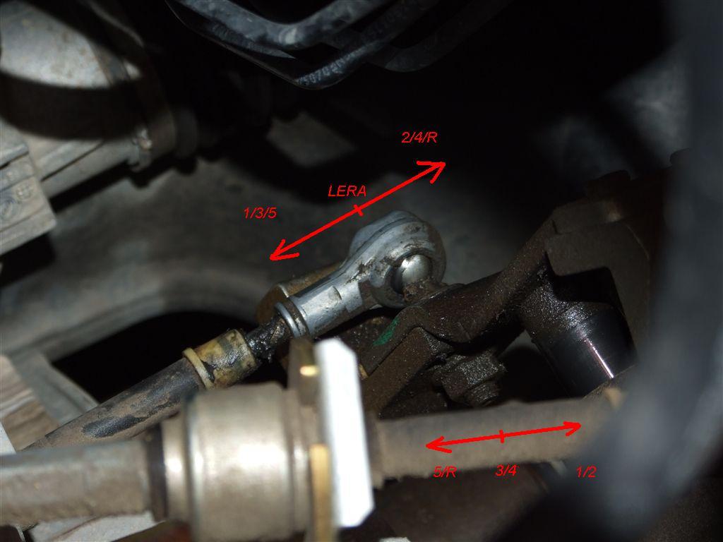

Da predjem na stvar, sada na putovanju posle nove,zadesim se u Kragujevcu, sajla menjaca pukne ili kako mi je majstor rekao "sajle se razlistale" ja sva osamucena, jedine te pronasla da hoce da rade (vikend+praznici),nema originalnih delova,takodje nisu radile prodavnice, dobijem polovnu sajlu i ruke za 6000 dinara... dok sam doterala do beograda tako su krenuli problemi.. Iz prve brzine ispada, za trecu postoje dva pravca(jedan je dobar,drugi se ponasa kao da je na leru :( ) Sta da radim? Kod ovih ne vracam ni mrtva svoj autic, servis Goran mi je jedino izlazio na netu kada sam trazila i Radulovic(kod njega sam obavljala onaj pregled i sigurna sam da bi me odrao a i nisu neki komentari na forumima). Drugo nista nisam nasla... Pomagajte! :glavomuzid: :glavomuzid: :glavomuzid:
Postovi: 14639
Idi slobodno u servis "Goran", na dobrom je glasu, rešiće ti to bez problema.

To je karakterističan problem za to vozilo i umeo je da se desi na malim kilometražama.
Javiće se sa preporukama za servis već neko.
Nemoj se nervirati takve stvari se dešavaju, ali sve u svemu to sasvim korektan auto za prvi u karijeri. Ako je u dobrom stanju služiće te bolje nego što očekuješ.
Ako je servis Goran u Zemunu on važi za dobar za Fiata, a da nije ovlašćen.

Moram da čuvam svakakve slike. :) Ako menjač otkaže.

hehe... ja se ama bas nista ne razumem, ali mogu sledeci put da ponesem sliku da dam majstoru...posto ocigledno da je ovaj dao sebi umetnicku slobodu da podesi menjac... :)
Postovi: 14639
Ovo gore je više da se snađeš da se nekako dovučeš do kuće... ili majstora... :)
