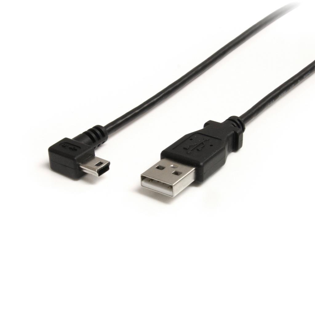

Post od sebekkg »
https://images-na.ssl-images-amazon.com ... lLH1HL.jpg
poslato sa tapatoka koristeći komšin vajrles
Postovi: 28248
Re: Kamera za kola
Ne kapiram, isekao bi mini usb kabl koji odgovara kameri da bi stavio micro usb, koji joj ne odgovara?
U sustini, mozes da sprovedes na napajanje od radia, ako je fabricki i imas konstantno napajanje, ali je najbolje da ga sprovedes do pozadine upaljaca i tu zalemis pinove.

@xeroj...mozda je slika malo zbunila zbog mini i mikro konektora ali mi je poenta bila samo u polozaju iz kod pravca kabel dolazi, ne od spreda vec da ide sa strane ... Videcu onda ipak da ide do upaljaca kao sto si rekao
@sebekg...upravo sam hteo to da izbegnem, da ne kupujem novi kabel vec postojece da presecem i zamenim samo krajeve koji bi isli u kameru

Mozes to da uradis, imas unutra 4 zice koje treba da prespojis.
Postovi: 28248
Re: Kamera za kola
Aha, to :)
Iskreno, ti mini i mikro usb kablovi su dovoljno zajebani i nez da ih prespajas.
Ali, ako se dobro secam, imas 4 kabla unutra koja koras da prespojis.
Ako imas takav kraci kabl koji mozes da iseces, onda je to dva minuta posla, iseces kabl i spojis zice na drugi kabl, ne diras konektor, ali ako hoces da lemis novi konektor, to je malo zajebanije :)
Sent from my Sony
Mares
Postovi: 922
Re: Kamera za kola
Post od Mares »
E to to, mislio sam da isecem kablove i spojim ih, ne konkretno samo konektore :D

Skontao sam da imam na zadnjoj kameri taj mini usb prikljucak (sa strane sto ide) kakav mi treba, tako da sam pakticno samo zamenio punjace kamera, na ovu novu prednju stavio punjac sa stare kamere, a na nju nakacio punjac sa nove kamere.
Za sada mi je prednja nakacena na upaljac, cisto da je testiram ovih dana kako snima, dogovorio sam sa elektricarem sledece nedelje da mi spoji negde direkt na neki izvor struje tipa upaljac, radio i slicno (gde ce se paliti kada dam kontakt)...

Za USB napajanje zapravo treba samo 2 zice, one preostale 2 su Data+ i Data- i sluze samo za prenos podataka.
Za povezivanje na upaljac, na 12V dovoljne su samo 2 zice koje treba nastaviiti ili zalemiti u USB konektoru.

Naravno, ne pustiti svih 12V u kameru.
Postovi: 28248
Re: Kamera za kola
Ne pustiti svih 12v u kameru?

Nipošto, mora struja da se spoji na punjač koji ide uz svaku kameru a koji obara napon. Baterijska ćelija unutar kamere je 3.7V, to je manja verzija baterije iz mobilnih telefona.

U tehnickoj specifikaciji pise da kamera radi na 5v
Postovi: 28248
Re: Kamera za kola
Ma nebitno, poenta je da nikome ni ne bi palo na pamet da zalemi samo kabl na napajanje, bez punjaca.
