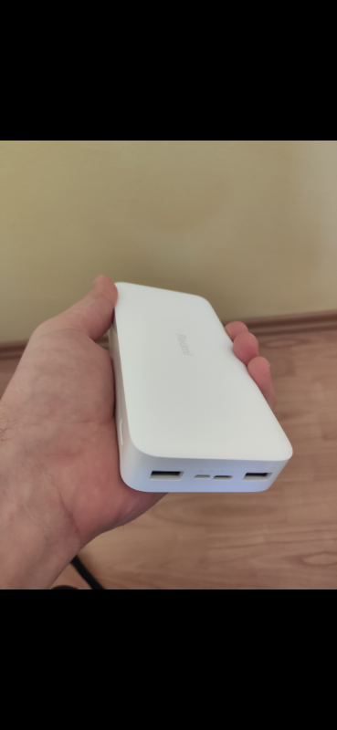

dragvorl napisao: 15 Apr 2020, 13:27 Preporuka za powerbank 20000mAh?
Naducio ovaj, ima i USB C ulaz, manje od 30e me je izasao. 20000mAh, sto je nesto manje od 15000 realnog kapaciteta.
https://xiaomi.hu/termek/redmi-powerbank-20000-mah-18w/

dragvorl napisao: 18 Maj 2020, 17:45
Pravi je macan.
