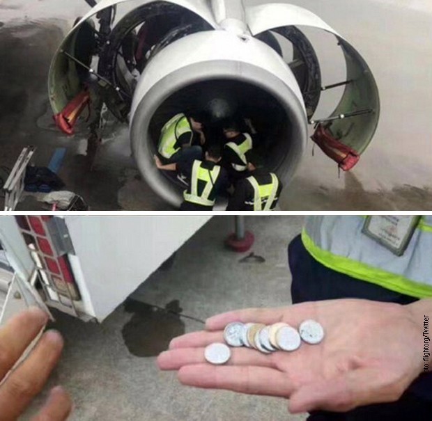

:srbin: ... neznanje može biti vrlo-vrlo opasna stvar:
U Kini bake ne mogu da odole da ne ubace novčiće u motor aviona
petak, 20. okt 2017, 16:17 -> 16:22
Izvor: Tanjug
Jednoj starijoj Kineskinji nije bilo dovoljno to što leti s avio-kompanijom „Laki er“, pa je „za srećan let" bacila novčiće ka motoru aviona, nakon čega su je nadležni organi priveli, a let odložen.
Incident se dogodio u sredu na aerodromu u gradu Anćing, u provinciji Anhui na istoku Kine, saopštile su lokalne vlasti, a prenosi agencija AFP, podsećajući da je to drugi slučaj u ovoj godini da sujevereni stariji Kinezi bacanjem novčića „za sreću“ ugrožavaju bezbednost leta izazivajući poremećaje u redu letenja.
Saputnici su izjavili da je baka bacila novčiće ka motoru aviona „Laki era“ prilikom ukrcavanja, a zemaljska posada je kasnije pronašla kovanice razbacane na pisti pored aviona, navodi se u odvojenim saopštenjima avio-kompanije, aerodromskih vlasti i policije.
Policija je dodala da je 76-godišnja žena nakon toga privedena. Nije, međutim, precizirano da li će protiv nje biti podignuta tužba.
Kompanija „Laki er“ je u sastavu grupacije „Hajnan erlajns“.
Avion na letu iz Anćinga za grad Kunming, na jugozapadu Kine, ostao je prizemljen tokom noći iz predostrožnosti zbog bezbednosnih provera, a do ciljane destinacije je prevezao putnike narednog jutra.
U junu je, takođe, jedna 80-godišnja žena odložila let „Čajna sadern erlajnsa“ na šangajskom međunarodnom aerodromu Pudong za skoro šest sati, nakon što je prilikom ukrcavanja bacila devet novčića od kojih se jedan „zaglavio“ u motoru aviona.
Ona je takođe bila privedena, ali su vlasti odlučile da ne pokreću sudski postupak zbog njenog životnog doba, preneli su tada kineski državni mediji.
