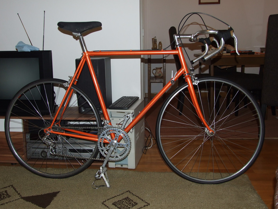

Uradjeni tockovi, montirani tabulari, susenje do sutra, pa idemo na test voznju.
Na redu su kocnice da se srede.

Heh, imaš ono kućište što mu se može paliti/gasiti svetlo prednje, plavo :D
Nego tubular je guma kao na autu, bez unutrašnje?
Nije mi jasno šta se toliko lepi? Zar se ne koriste felne koje ne propuštaju, a video sam i neke samolepljive trake za tu namenu?

Tabular je kao zmija koja jede svoj rep. Pravi se 4ri ruke lepka, iz razloga da se zalepi svaka tacka, jer profil felne i gume nisu 100 posto jednaki, prakticno guma malo utone u lepak. Tabular ima unutrasnju gumi, ali je ona prakticno usivena u spoljnu, slikacu neku sliku pa da vidis kakp to izgleda. Inace malom pumpom naduvam oko 7-8 bara, sa krajnom snagom, nema sanse vise...
Moguce je raditi sa trakom, ali posto je samo nabacivanje tabulara na felnu, poprilicno knap, i naporno, a i krivo legne, eventualne korekcije su teske sa trakom. A i kad se skida, traka se tesko skida, lepak topis sa benzinom.

Tabular je posebna guma za bicikl, ne moze se kaciti na felnu koja ima falc kao kod svih nas, takva felna za tabular takav falc nema nego se kontakt izmedju gume i felne lepi specijalnim lepkom. Takodje gume su posebne, one nemaju zicani deo u sebi kao klasicne gume, tabular ima unutrasnju gumu ali ona se ne vidi jer je usivena unutar same gume. Tabular kada se probusi moras rasivati gumu da bi je zakrpio sto je prava nocna mora za vozaca. Prednost tabulara je sto je takav tocak laksi, guma je mnogo brza nego klasicna spoljna sa unutrasnjom.
Evo kako to otprilike izgleda guma i felna, jasno je da mora da se lepi da guma ne bi spala.
Presek tabulara.
Izgled felne, falca za ovu vrstu gume ne postoji.
Kada ti se probusi guma moras da znas i da sijes :kezo:

Idi begaj, pa to je pravo mučenje, zezati se sa takvom gumom :)

:doubleup:
