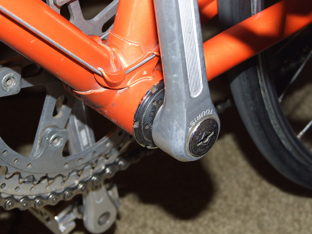

Bax slikaj deo oko srednjeg pogona da vidim kakav kljuc skida srednji pogon-osovinu, dakle ne ovu stranu gde su zubcanici nego levu stranu.
Re: Biciklizam
Vrteo sam sve osovine rukom, samo prednja se mast prtvorila u glinu, lepo se osetilo da se tesko okrece, ostale lepo rade, cak isuvise lepo da bi im nesto falilo, ali OK, videcemo. Verovatno je prednja menjana, posto se najlakse otvori, pa je zamenska mast propala.

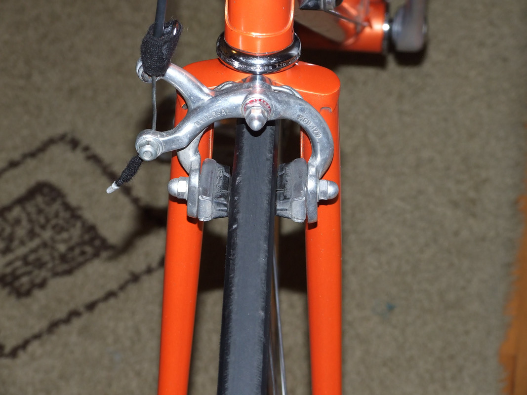

prednja kocnica, novi Tufo tabular:
otvaranje pogona:

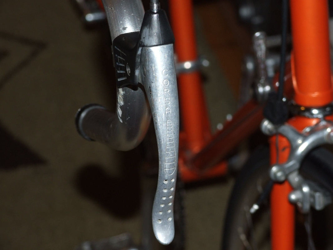

"nove ruckice"

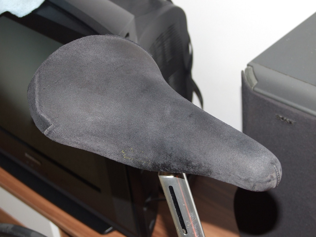

ocisceno i "zkrpljno" sediste
