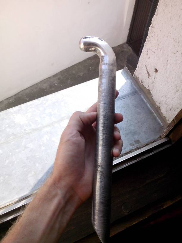

Jos jedna ruka sa polir pastom:Bax napisao:staro stanje
Malo je palo poliranje i montaza, samo jos da se testira na terenu
