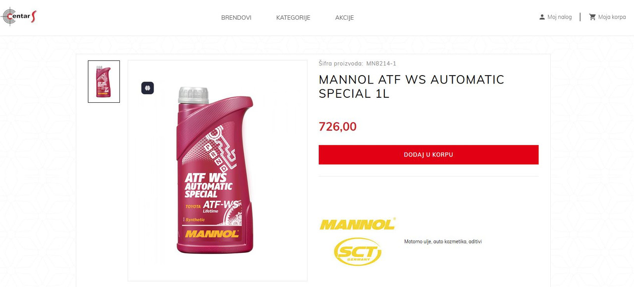

Inace u 8b AIsin bi trebalo da ide ulje Aisin ATF-0WS, original je oko 3500 din litar (bas Aisin a ko im pravi to ulje ko zna), ali ima alternative sa tom specifikacijom recimo Mannol ATF WS AUTOMATIC SPECIAL 1L, koje je oko 800 din litar :)

Za Mannol sam i dobio preporuku majstora i sad ću da kupim jedno 20l i da oteram da menja i dosipa dok ne bude ko novo.

Ahaha ne verujem da treba bas 20l, msm da je i 15l dovoljno :)
Ovde sam ga nasao, sad da li ga imaju i da li je ovo možda neka stara cena, pozovi pa vidi, ali msm da je to ulje koje odgovara za Aisin 8b
