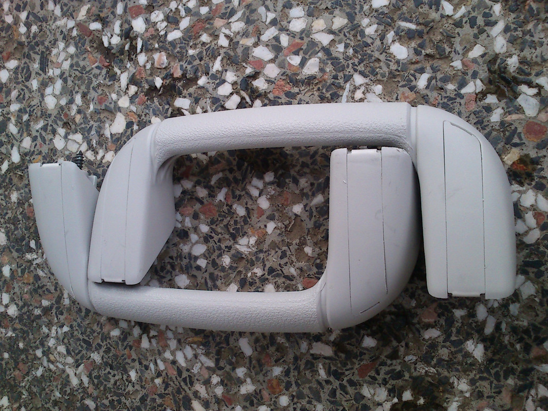

Ja još nisam nabavio drugi. Baš sam neozbiljan. Sad imam jedan rukohvat, dve alu felne, a i u manjku sam za jedan pojas pozadi (žena bacila izgleda u smeće :glavomuzid: )... Do 2020. ću valjda kompletirati nešto... :D
Postovi: 49154
Sale, jedno pitanje. Kako da montiram nosače? :jane: Malo sam se šokirao kad sam skinuo čepove, jer ne postoji ništa što bi držalo šrafove. Kada provizorno stavim rukohvate u četvorougaoni prorez njih nema ništa da drži i samo upadnu u rupu. Pretpostavljam da postoji još neki deo koji se ubacuje unutra, pa da se na njega montiraju nosači.
Postovi: 14639
Da, verovatno ide prvo neka plastika (žabica) koja se iza rukohvata zavrne dva-tri kruga vijkom pa se zatim gurne sve u tu rupu i kada pritežeš dalje vijak ona se širi, blokira i privlači rukohvat (nagađam jer ni ja nisam to video uživo). Kada se vijci odvrnu da bi se poptuno skinule ručke to "čudo" verovatno upadne unutra u rupu i ćao... Zato ih niko i ne daje sa rukohvatima. Svojevremeno kada sam pitao u Stojanovu da li imaju ove rukohvate rekli su mi da jedan košta 1.700 i neki dinar + te nazovi žabice i šrafovi koštaju dodatnih 180 din. I imaju to na stanju (tj. imali su tada). Dakle, okreni ih sutra telefonom i pitaj imaju li to još (ili ću ih ja okrenuti, nije problem, pogotovo što će i meni trebati). :)
