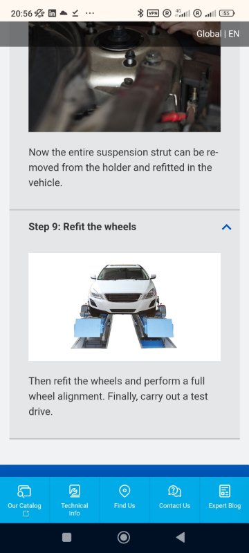

Skidan amortizer, solja, znaci ide reglaza.
Postovi: 25102
Re: Servis - Razno
Pa da, ako cemo po knjizi tj. proizvodjacu-tako treba.
https://aftermarket.zf.com/en/aftermark ... rut-mount/

dag81 napisao: 08 Jan 2025, 20:14 Skidan amortizer, solja, znaci ide reglaza.
Ok.
I šta se tu radi, reglaža čega je.moguća.?
Šolja ne može da se pomera.
Amortizer ne može da se pomera.
Opruga ne može da se pomera.
Ili je taj A Mercedes neka neuobičajeno konstrukcija prevelikih tolerancija pri izradi karoserije pa je potrebno naknadno štelovanja.
Baš ću da pogledam u čemu je specifičnost.

ljubitelj napisao: 08 Jan 2025, 22:52
Ok.
Ipak moguća je i potrebna reglaža nagiba. Ovi Mercedesi se prave kao kratka i kao duga varijanta medjosovinskog razmaka, izgleda da i od toga zavisi ugao pa se za celih 4 stepena može uštimavati.
http://www.aclassinfo.co.uk/mypage.26.htm
Kod drugih auta nema toga, fiksna je pozicija i nema reglaže pri ovim radovima.

Ja kad sam juče zvao nekoliko njih za reglažu, svi su me pitali šta je rađeno na trapu. Kad sam im rekao, šolje, amortizere, spone svi su rekli da mora reglaža nakon tih radova.
