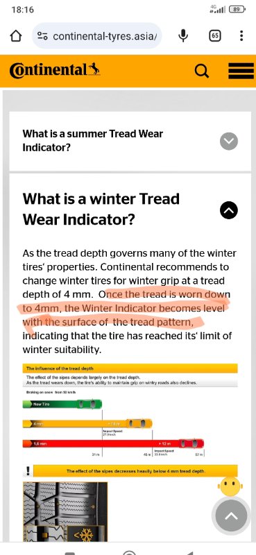

Bax napisao: 02 Okt 2023, 15:57 Zakonski da, ali to nije dubina na kojoj proizvodjac postavlja svoje markere, za zamenu guma.
Ako ima zimski indikator to kod Contija izgleda ovako, dakle 4mm.
3mm u slucaju uvidjaja nije dovoljno.
