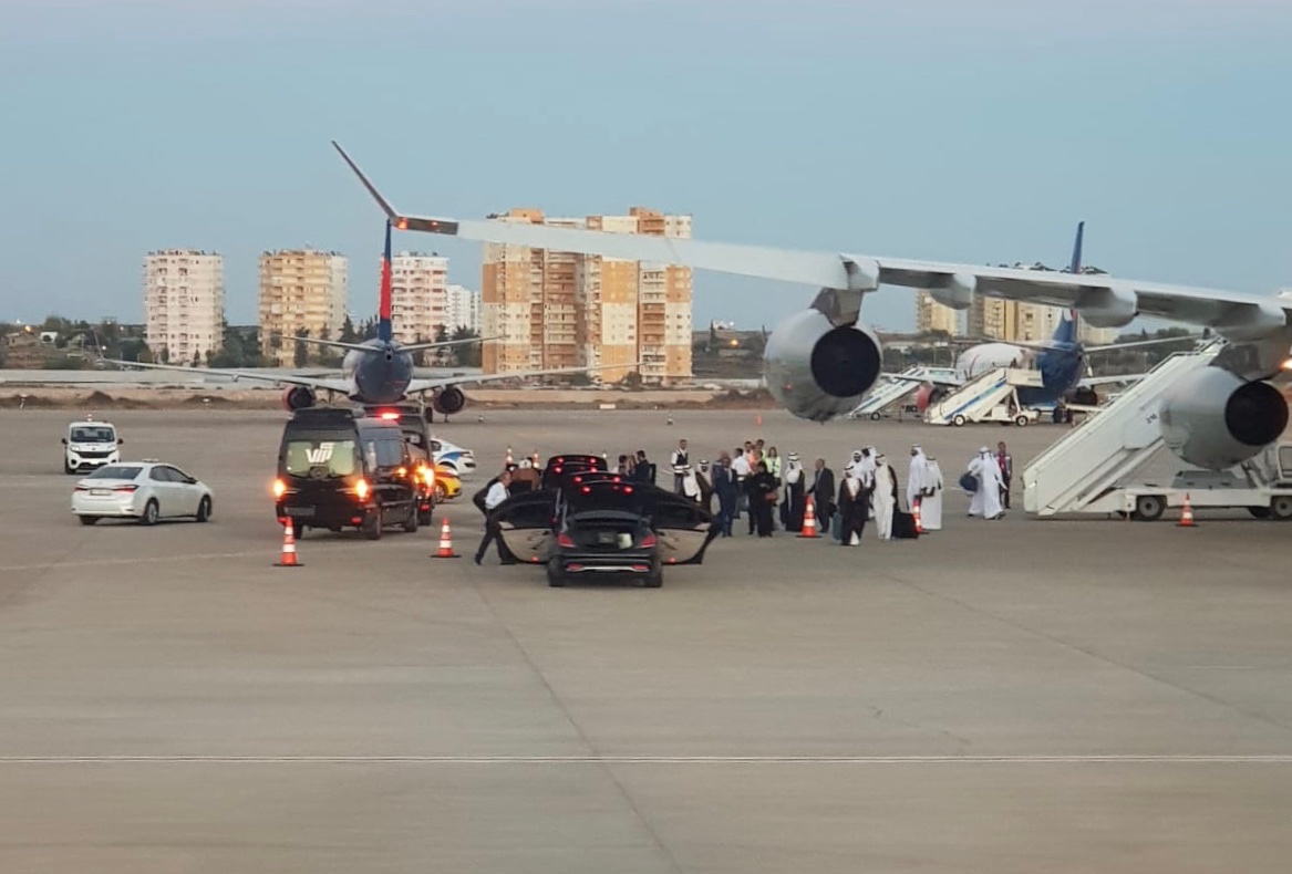

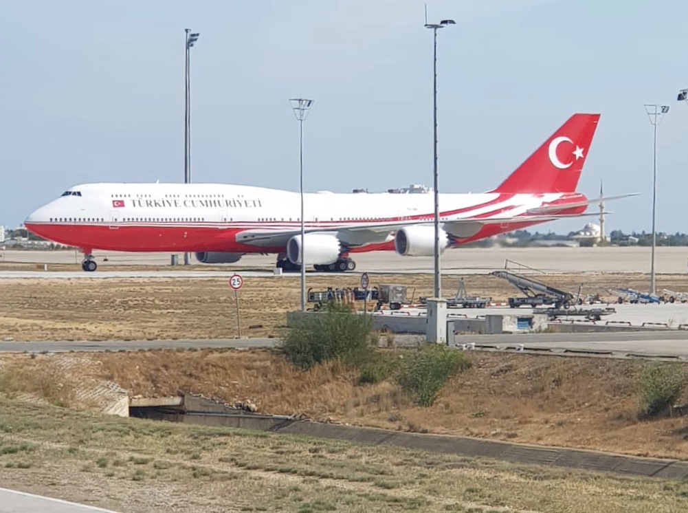

Ono, kad imas bogate prijatelje pa ti poklone 747....
- H4wkeye
- Postovi: 8763
- Lokacija: PO
Re: Vazduhoplovi
Ovo Turski neki vladin avion?
Re: Vazduhoplovi
Pored brda aviona koje precednik koristi (od wide body ima A330), od Katarćana je pre mesec dana dobio eto, u znak zahvalnosti, sto im pruza podrsku, i ovaj B747. Ne vidi se na fotkama, ali je sa novim LEAP motorima.
