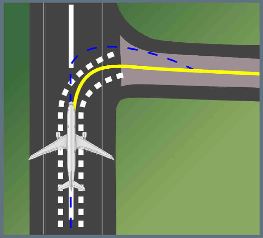

Kako se vozi avion po pisti? imas poseban volan ili ? Ne deluje mi bas jednostavno?

Upravlja se pedalama, koje daju otklon 7 stepeni levo/desno, sa cime bas ne mozes da skrenes nesto znacajno, ili volanom sa leve strane (kod levog kolena kapetana) sa kojim mozes da skrenes 78 stepeni ako se ne racuna smicanje gume. Strasno je pipav na volanu, sto najbolje osete oni u repu.
Dok volan ''ne udje pod prste'', uglavnom se prvo skrene nogom, a onda potpomogne volanom.
Mali avioni nemaju steering wheel, upravlja se samo pedalama i diferencijalnim kocenjem. Veliki avion se na dugim pravcima takodje vozi nogama jer je udobnije za putnike (ako sofer tako hoce)
Ako je potreban ostriji zaokret, moze da se pomogne asimetricnim potiskom, ali mora da se pazi na maksimalnu snagu motora na zemlji.
Komplikovano je utoliko sto je nosni tocak oko dva metra iza pilota, pa se normalan zaokret ne vrsi kao na kolima, nego moras da ga ''prepustis'' preko centra krivine, da bi zaokrenuo. Za veci zaokret moras i vise da predjes osu krivine. To je sada vec pitanje iskustva.
Ako je avion parkiran ispred zgrade (Francuzi ovo obozavaju), a nemas vozilo za izguravanje, mora se voditi racuna o tome koliko si blizu zgrade, jer najveci radijus (opet govorim o 737), ne pravi nos vec vrh krila. Kod nekih aviona, mozda i rep, koji nema sanse da vidis dok okreces....
Takodje, pricamo o 40 x 40m i 80 tona (u slucaju B738) koji su na tipu ''tricikl'', tako da avion zna vrlo lako da prokliza i na najmanje vlaznoj podlozi.
Na oko 121kt, i sa barama na pisti, akvaplaning je gotovo siguran.
Postoje i brzinska ogranicenja na pojedinim delovima taxiway, koji nisu regulisani vertikalnom ili horizontalnom signalizacijom, vec zakonom ili prirucnikom za upravljanje datog tipa aviona.
