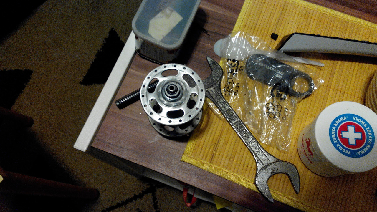

Slike Campi Record nable, bila je nekom farbom amaterski ofarbana u crni, i ta boja je dosta razjela aluminijum, morace jedno zesce poliranje da padne....
Boja skinuta sa nitrom, uzete nove kuglice u radnji...

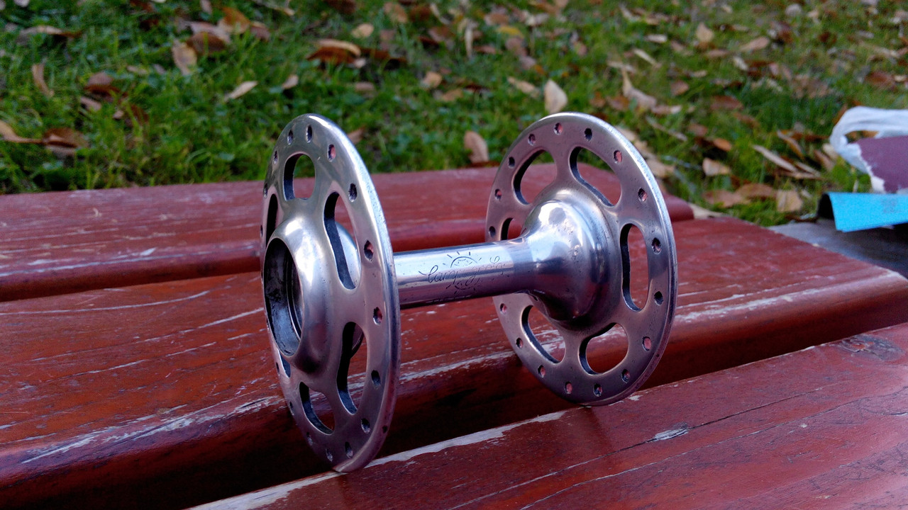

Bax napisao:Slika
Ovo lepo vreme sam iskoristio da ispoliram Campi nablu koju sam pripremio za prednji tocak, otpadose mi ruke, na zalost rezultat nije idealan, farba koja je bila preko nje, je dosta duboko izazvala koroziju aluminijuma, nisam smeo da ljustim do kraja, jer bih ostao bez gravure, evo je fotkica, tri sata poliranja...

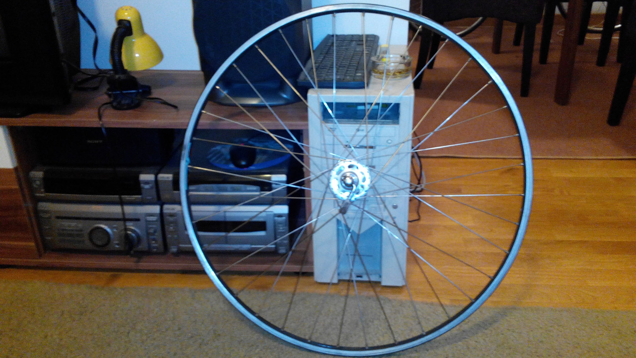

Ispleten tocak, nije bilo frke, samo sam prekopirao jedan sa tim vezom.... pola sata posla.

Prelepa je nabla sa visokom flanšom.
Ne vidim najbolje, ali ako je rupa za ventil na fotografiji , u poziciji tri - pola cetiri, tocak ti nije dobro upleten.
Zato sam ti i rekao da paziš kako pocinješ.

moguce da je rupa pomerena, mada mi nije problem da uradim ponovo, kremuo sam ofrlje da vidim kako ide pa brzo zavrsio....
Mada mi nije jasno to tri pola cetri, znam samo da ako zanemarim ventil sve je dobro rasporedjena....
Edit: sad sam malo gledao sliku, video sam da rupa moze u tri razlicita polozaja da se nadje, ali sta mu to menja sem estetske simetrije?

Upravo tako, rupa ti je pomerena i tu nije mesto za ventil.
Trebao bi da obratis paznju na sve, a rupa za ventil definise kako ces poceti pletenje.
Jasno je da si prekopirao felnu, samo nisi dobro zarotirao novu sto se tice ventila.
Srpsko pletenu felnu prepoznajem na 10m jer po pravilu nema ventil gde treba.

Bah rupa za ventil uvek ide između dve "paralelne" žbice - one koje se ne ukrštaj jer tako ima mesta za manipulaciju prilikom pumpanja.
Ako dobro vidim ti si omanuo za dva mesta.
