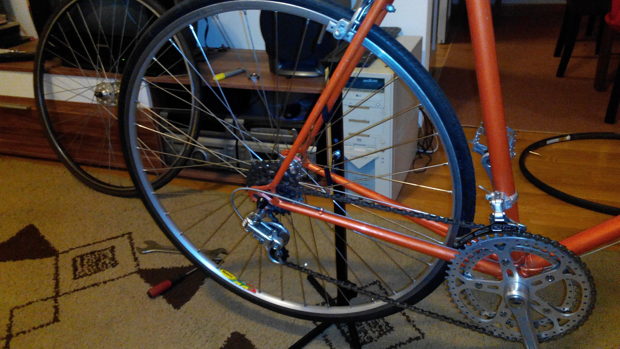

Sic spreman za presvlacenje u kozu:

Thx, dobro je ispalo, mnogo jelakse raditi sa tankom kozom, ali jaca koza daje malo bolji vizuelni utisak.
Danas mozda probam da rasturim uniglide kasetu, navodno postoji sansa da se zupcanici okrenu,i tako im se omoguci druga mladost :)
Ima neki stari trik za skidanje uz pomoc lanca ukrstenog u 8icu, pa sam radoznao da probam....
