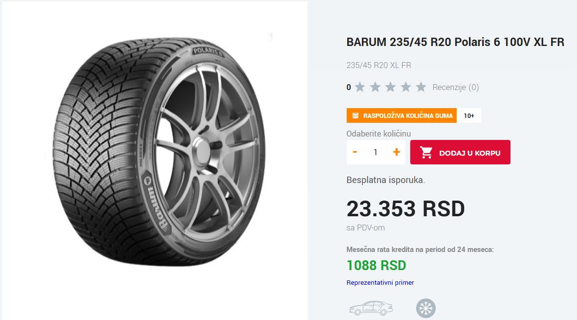

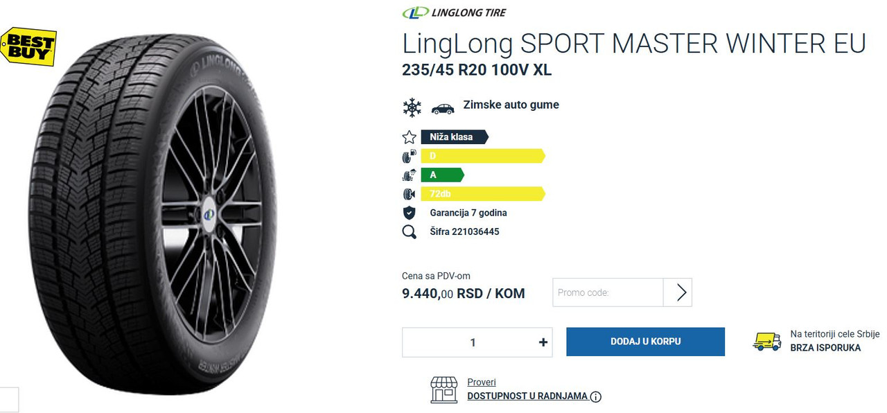

U mojoj dimenziji (235/45 R20) Ling Long Sport Master Winter je jeftiniji 2.5x nego bilo koja, po ceni, sledeca zimska guma - Barum Polaris 6, a na testovima je po suvom i mokrom ispred Baruma, na snegu tu negde :D Glavne mane zimskog Ling Long-a po svim testovima su "rolling resistance" - povećana potrošnja goriva, veća buka od konkurencije i paradoks vučna sila na snegu im je medju najnižima. Nije nešto drastično to sad, ali jeste niža, dok kočenje na snegu i držanje je skroz OK. Na suvom su medju prve 3, na kiši malo niže (iako imaju A "mark" za kišu). Naravno testove uvek sa rezervom uzimati, pogotovo zbog različitih kola i dimenzija samih guma u odnosu na testove.
Da mi zimske gume, koje su stigle uz auto (CONTINENTAL WinterContact TS 870P DOT kraj 2023) nisu "legalne" (2 su na 6.2mm, 2 su na 5.8mm), koje by the way na istim tim testovima i nisu bog zna kako prošle kad su nove, videcemo ovako malo istrosene kakve ce biti, kupio bih 4 kom tih Ling Long da testiram baš kakve su. Možda čak i da imam da ih prodam nekom, bih čisto za testiranje uzeo, s obzirom da imam 4x4 sa svim mogucim modovima vožnje pa i za sneg / off road, meni bitnije da su po suvom i mokrom zimske ok, nego po snegu vučna sila, tako da taj kompromis mogu da prihvatim. Sad ne znam da li se u dimenzijama gde je razlika 2000-3000 din po gumi, u odnosu na neke dosta bolje, isplati ići na Ling Long, dok u ovoj mojoj dimenziji je razlika drastična.

7 godina garancije, plus drug Kemo daje još 8% popusta na zimske. Kako ne kupiti?
Ajde neko, da vidimo utiske :D
