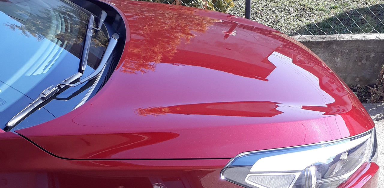

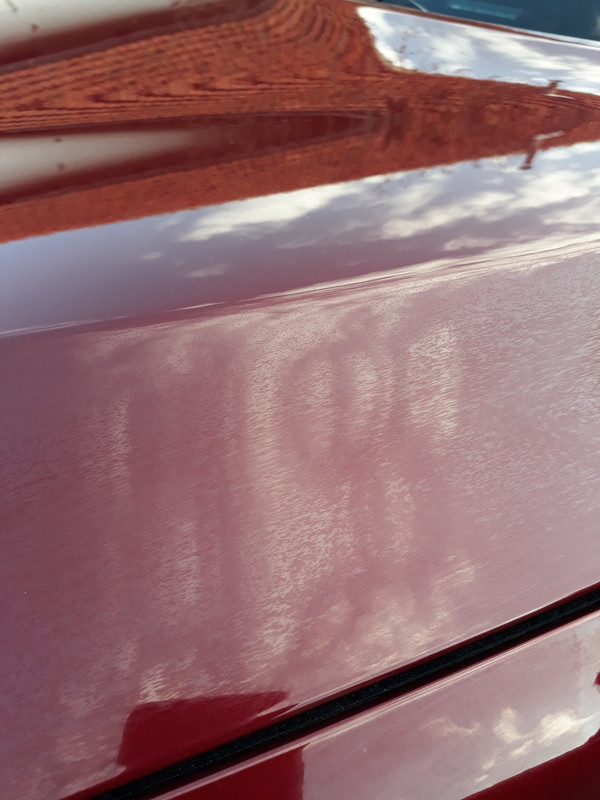

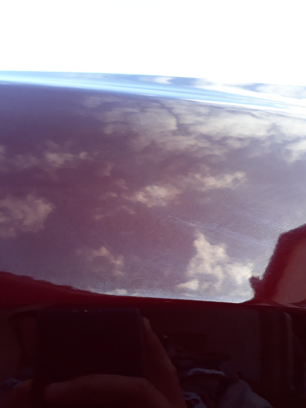

Probao sam malopre Turtle wax sredstvo koje sam spominjao.
Auto je bio samo prašnjav ali je, naravno, opran do savršenstva i osušen. Naprskao sam sredstvo na krilo jer je relatovno male površine. Prskalica je odlična i pravi dobru maglu, za razliku od one na Sonax BSD-u koja samo pljucka u jednu tačku. E sad, odavde kreće ono što je zajedničko za ta dva sredstva i što mi se ne sviđa. Kad se prebriše, na laku je očigledna neka masnoća i izgleda zamazano. Probao sam nekoliko mikrofiber krpa, čak i jednu kojom sam do sad brisao stakla i koja zaista radi perfektno ali isto je. Samo se razmazuje i nikako da dobijem sjaj kako treba. Nadam se da sa ovih slika može da se uoči:
Iako ovo izgleda loše, pod rukom se itekako oseti da je površina glatka. Međutim, nisam smeo da ostavim ovako da se osuši pa sam nekako uspeo da prebrišem koristeći vlažnu mikrofiber krpu ali tom prilikom je i hidrofobnost nestala. Dakle, u odnosu na BSD koji sam ranije imao, ovde je sve isto osim što je prskalica daleko bolja. Čak i miriše vrlo slično.
Ja zaista ne vidim gde grešim sa ovim sredstvima, ili jednostavno očekujem previše, ili je ova boja tamna pa se na njoj vidi sve. Zaista ne znam ali znam da lak mora da bude kao staklo
Otprilike ovako:
Nemam bolju kameru, uživo izgleda dosta bolje. Pogotovo na jakom suncu, kada sjaj laka i metalik efekat dolaze do izražaja.
Inače probao sam ovo sredstvo i na delovima pragova koji su metalik grafitne boje i tu se ne primećuje da je zamazano. Ostavio sam tako pa ću videti da li će se manje prljati i kako će odbijati vodu. To su farbane površine ali nemaju ovakav sjaj kao ostatak auta, pa se možda zato i ne primeti da je zamazano. Na pakovanju piše da može da se koristi i na staklima ali ne smem ni da zamislim šta bi bilo kada bi se ovo nanelo na vetrobran i kad bi se uključili brisači...
U svakom slučaju, isprobaću na još nekom vozilu, možda i ostavim ovako razmazano da se osuši pa ću videti koliko teško se to posle može usijati da bude kako treba.

Ili staviš previše, ili ne utrljaš suvom krpom dovoljno. Kod mene je izgledalo isto ovako dok nisam prešao suvom krpom.
Re: Detailing
A da li si isprobao posle kako odbija vodu? Meni deluje da kad se obriše skroz onda kao da nije ni naneseno.
Re: Detailing
Jesam, odbija odlično.

Mislim da si samo izabrao pogrešno vreme za nanošenje, tj. realitivno je hladnjikavo bilo ovih dana. Ja sam 3 dana pred onu prljavu kišu ispuškirao auto sa gomilom žetona, i samo jedan deo haube oko fara sam hteo da obrišem mikrofiber krpom da skinem neku zakorelu prašinu/prljavštinu. Iako je krpa kvalitetna, 800gr, potpuno suva, iz nekoliko prolazaka po tom delu haube, nisam uspeo da je "osušim", sve vreme je bila vlažna na dodir, uz te minijaturno/razmazane kapljice.Dare4x4 napisao: 18 Mar 2022, 15:45 Samo se razmazuje i nikako da dobijem sjaj kako treba.
Ja sam taj turtle ceramic upravo probao samo na šoferci/staklima, mislim jedno 3 puta, i nikakav problem nisam imao (ako uporedim sa efektom rain repellent-a).Dare4x4 napisao: 18 Mar 2022, 15:45 Na pakovanju piše da može da se koristi i na staklima ali ne smem ni da zamislim šta bi bilo kada bi se ovo nanelo na vetrobran i kad bi se uključili brisači...
