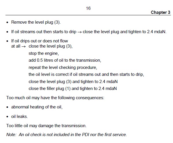

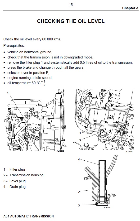

Sto se procedure merenja ulja tice nije na sipku i moraces u radionicu, postavljam dole proceduru. Evo sta sam izvukao sa jednog sajta preko gtranslate:
