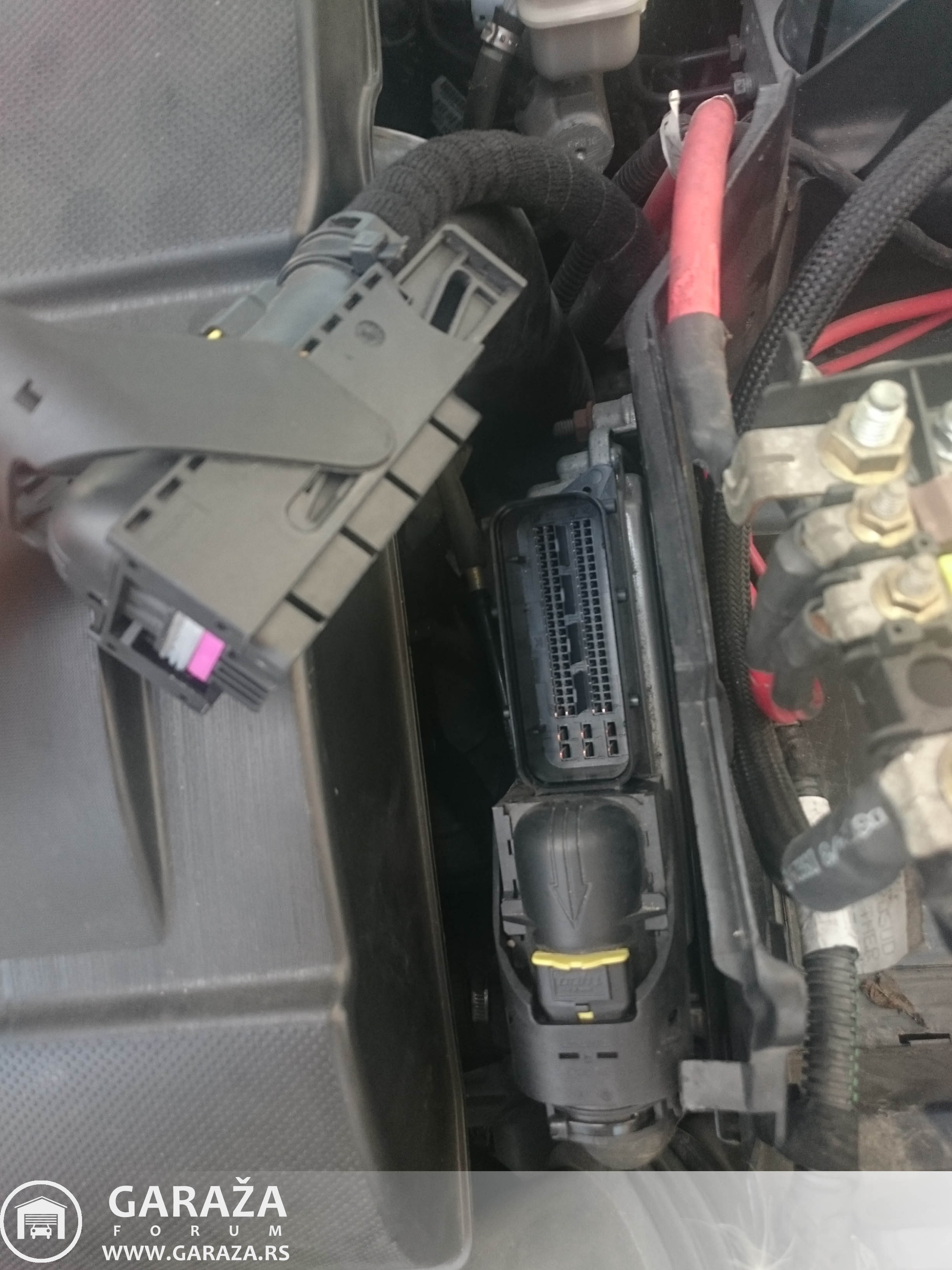

Prvo sto treba uraditi jeste skidanje oplate ispod volana da bi se utvrdilo da li eventualno postoji ozicenje i konektor za tempomat. Oplata se skida na 3 mala imbus vijka. Kako kod mene nije bilo konektora trebalo je nabaviti isti, a njega sam dobio zajedno sa polovnom rucicom tempomata koji na oglasima kosta oko 20e.

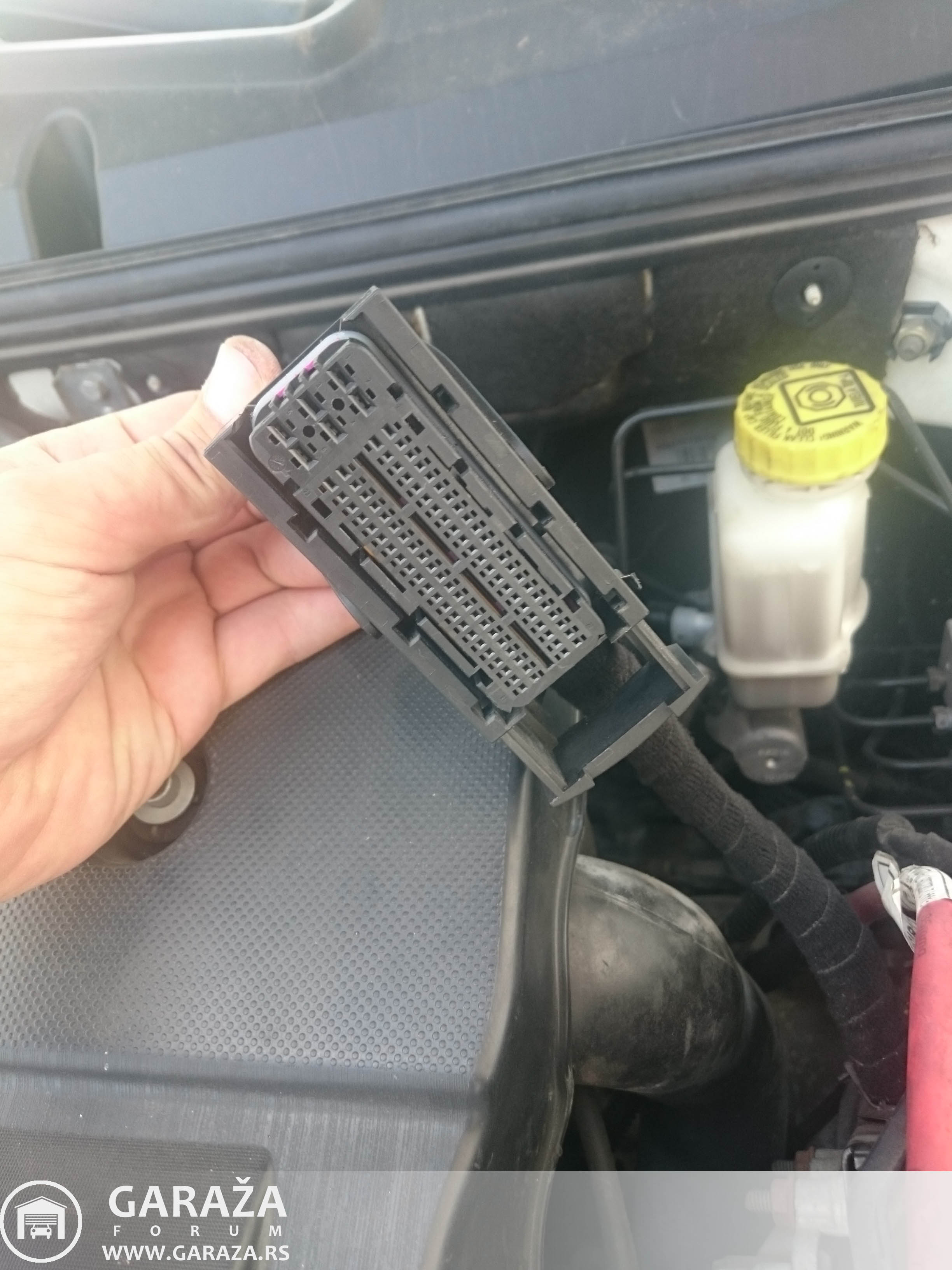

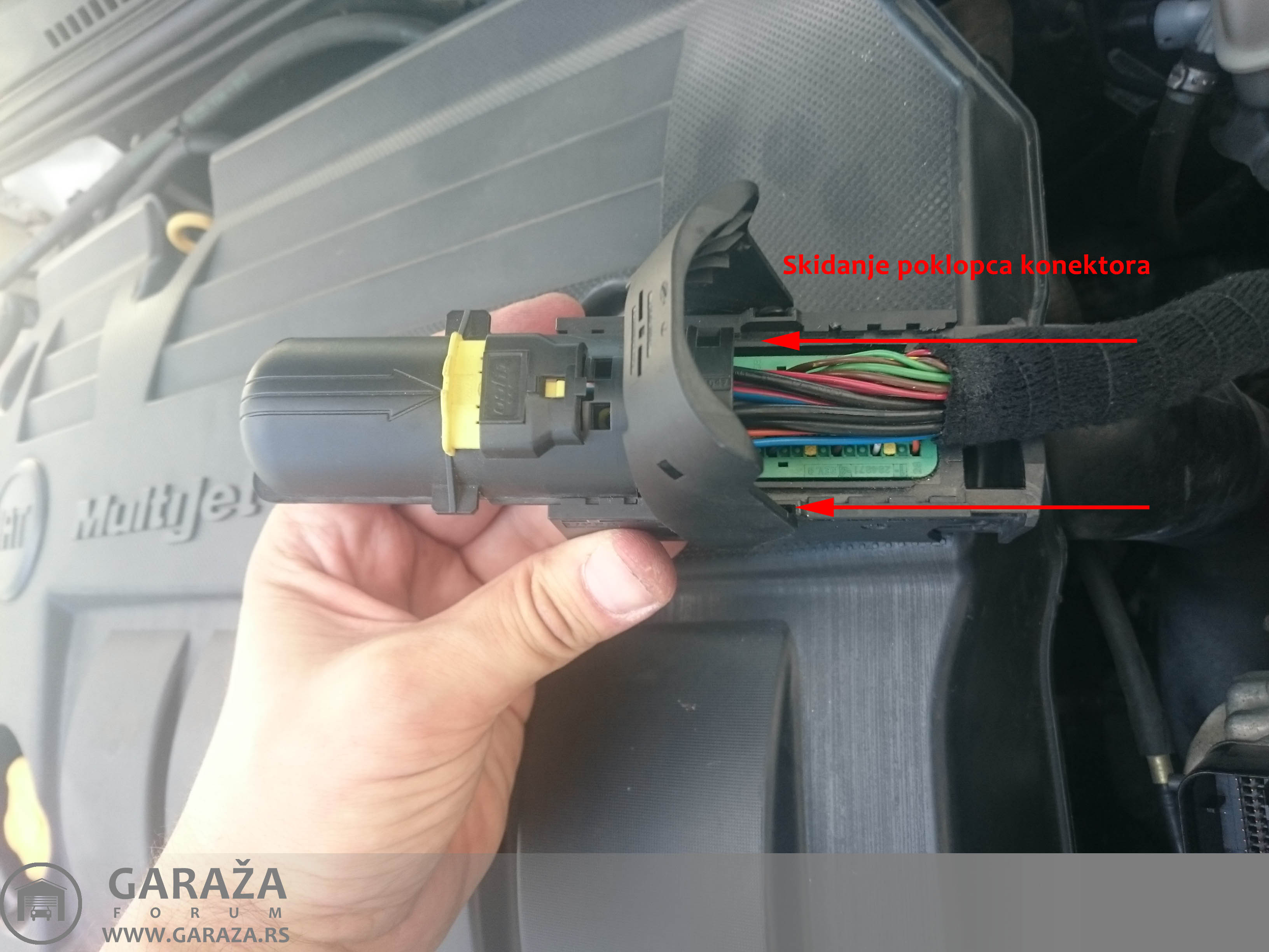

Posle toga treba pristupiti, tj. otkaciti jedan od konektora sa motornog racunara, i to onaj blizi putnickoj kabini. Sa konektora treba skinuti kapu koja pokriva kablove, uz presecanje plasticne vezice, sto je prilicno lako.
Skidanje kape
Skidanje kape

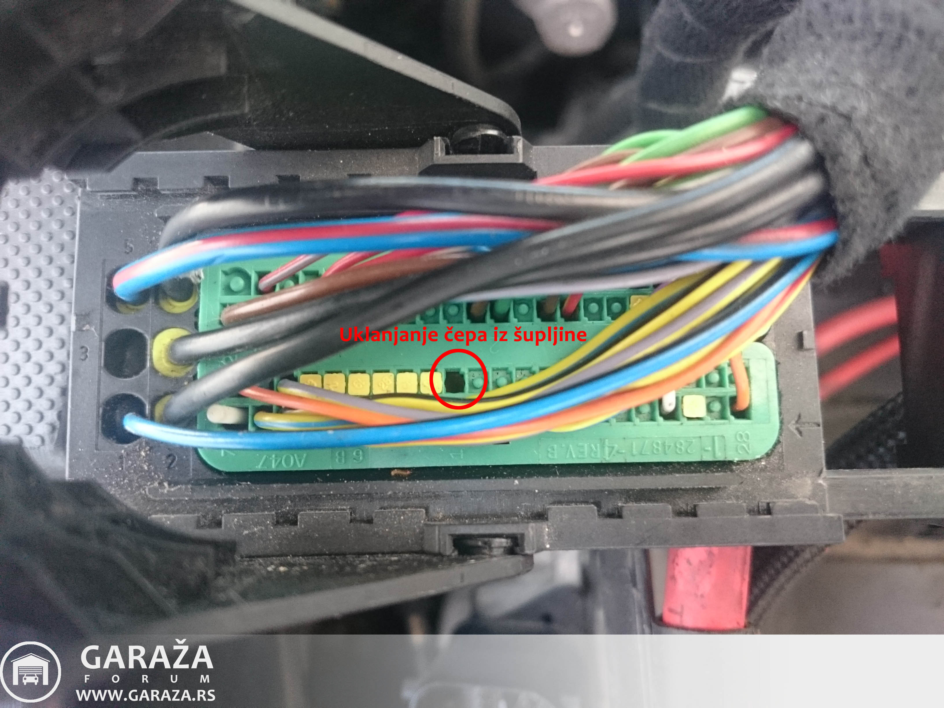

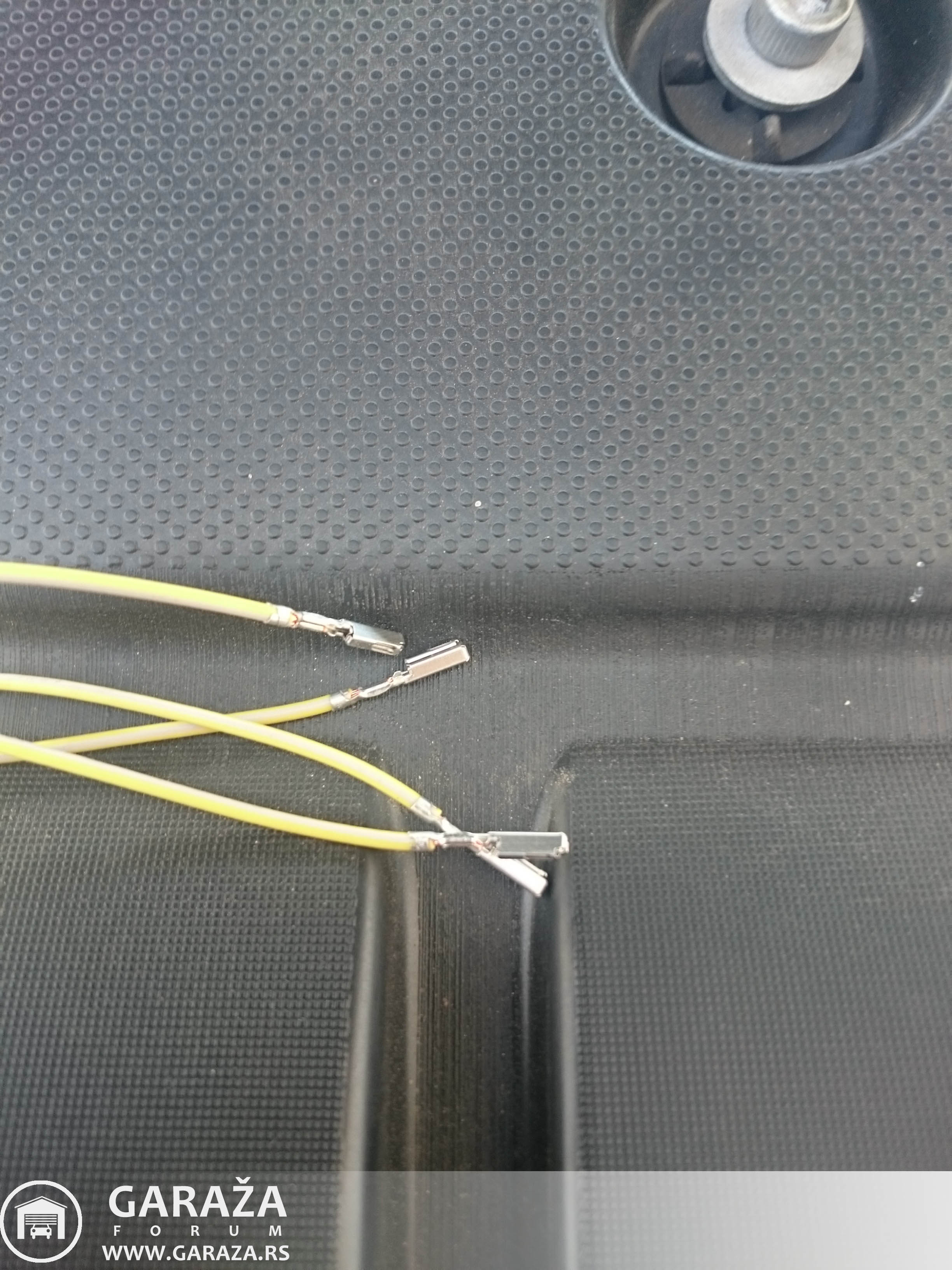

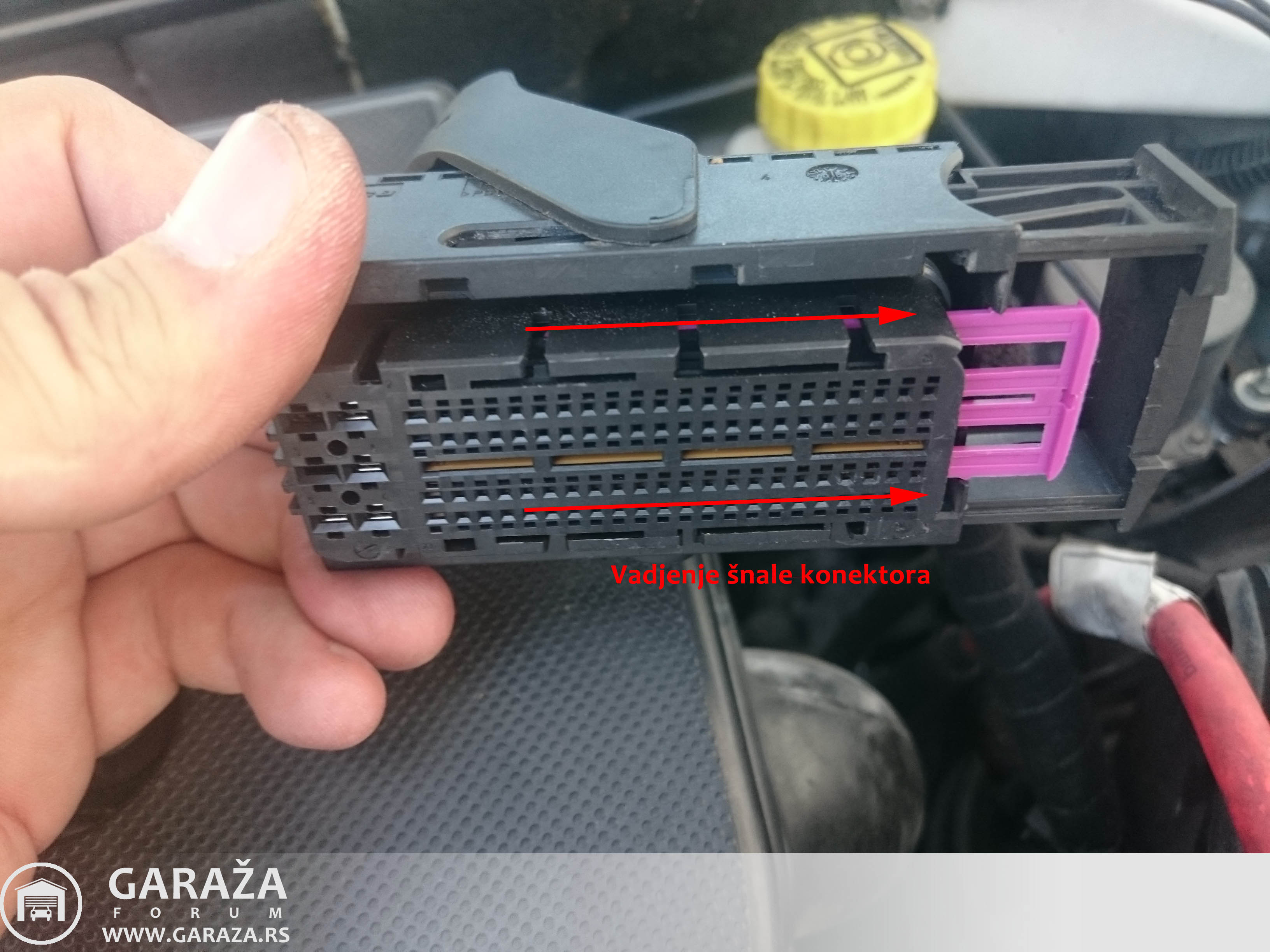

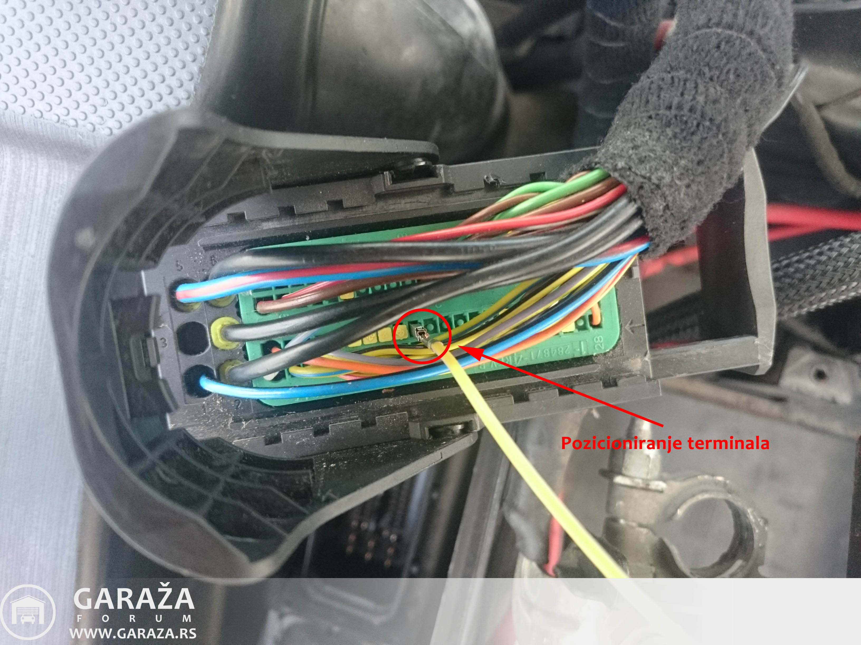

Naime, u ovom konektoru nisu ubacene zice koje bi spojile tempomat sa racunarom, vec su umesto 4 teminala koji fale stavljeni zuti plasticni cepovi. Na ta mesta treba staviti terminale (zenski pin). Pre postavljanja terminala naravno treba izvuci plasticne cepove, a zatim i ljubicastu snalu kako bi se terminali mogli do kraja pozicionirati u odgovarajucim supljinama konektora. Nakon toga se pozicioniraju terminali, guraju se dok se ne cuje klik, zatim treba pokusati izvuci terminal iz supljine radi sigurnosti i provere ispravnog postavljanja.
Terminali
Terminali
Vadjenje snale
Vadjenje snale
Uklanjanje cepa
Uklanjanje cepa
Pozicioniranje terminala

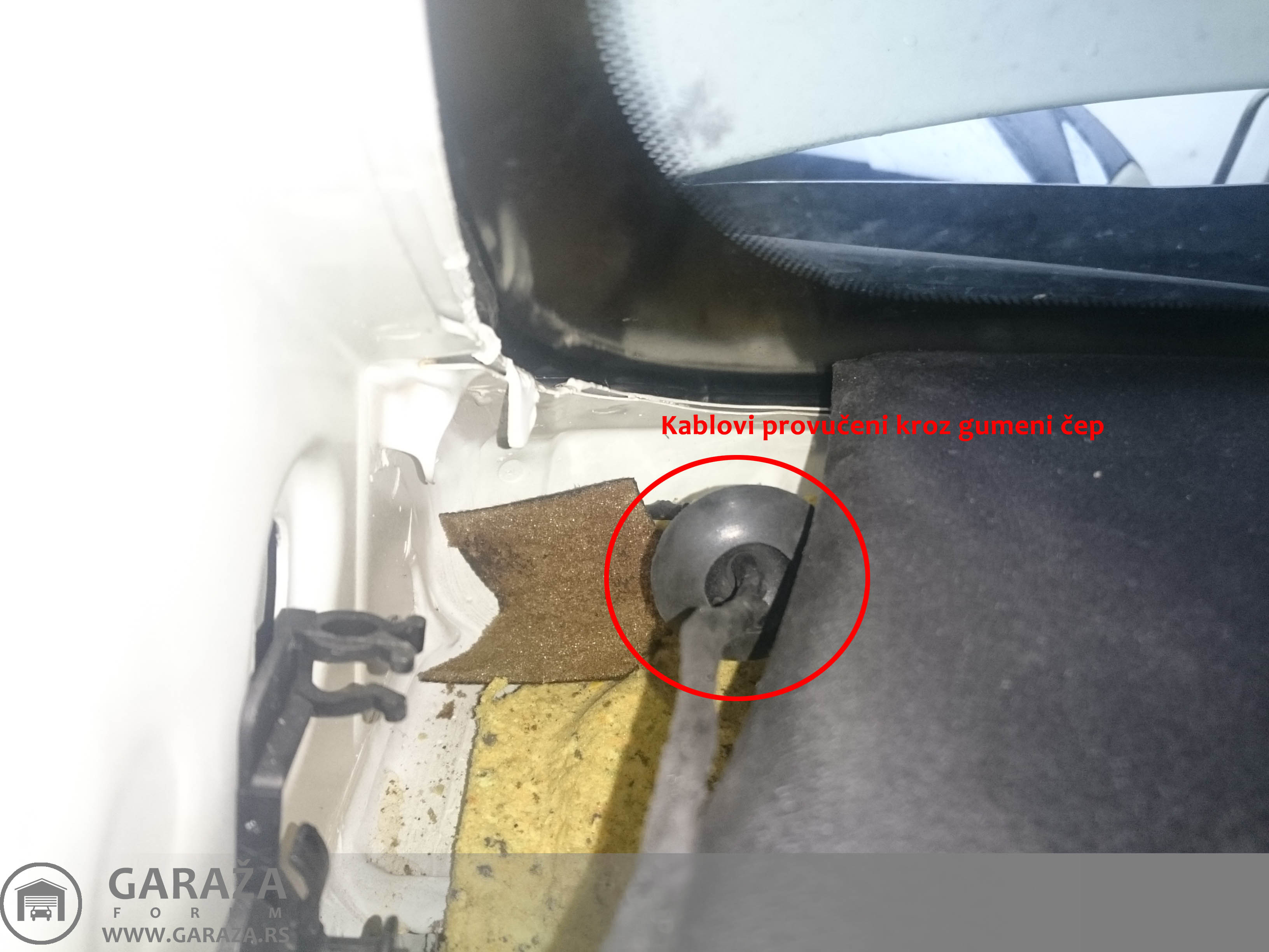

Terminali se postavljaju u sledece supljine na motoru 1.9 Multijet, sto nikako ne znaci da i na ostalim motorima (JTD i slicno) ide ista sema: terminal 77-ON (ukljucivanje tempomata na rucici), 38-RESume, 78- dodavanje brzine (+), 56 oduzimanje brzine (-), sa druge strane, na konektoru rucice je sledeci raspored: 1-resume, 2-stalni +, 4-ON, 5- oduzimanje brzine (-), 6-dodavanje brzine (+). Kada se to uradi potrebno je vratiti snalu na mesto. Pre vracanja poklopca ja sam obmotao ova 4 kabla navedenom PET tekstilnom trakom, zbog zastite kablova, a i sto blizeg izgleda fabrickom. Kada su kablovi tako obmotani mogu se vrlo lepo, skoro neprimetno sprovesti do pozarnog zida, a zatim i do same rucice. Ja sam to uradio prateci snop koji ide od motornog racunara ka pozarnom zidu, zatim levom stranom haube do gumenog zaptivaca gde prolazi jos nekoliko provodnika ka levom A stubu. Tu je i najlakse provuci kablove u putnicku kabinu, jer je na svim ostalim mestima vrlo tesko prici od strane motornog prostora pozarnom zidu, ali ni sa kabinske strane nije lakse. Dakle, skine se unutrasnja oplata A stuba i u samom dnu prostora na pozarnom zidu se moze videti mali gumeni cep, njega treba izvaditi, ja sam ga probusio busilicom, i nakon toga se kroz njega provuce prethodno pripremljeni snop od 4 provodnika. Nakon toga se cep i poklopac A stuba vrate na mesto (prostor za vracanje cepa je vrlo ogranicen, pa je posao prilicno otezan).
Provlacenje kroz pozarni zid

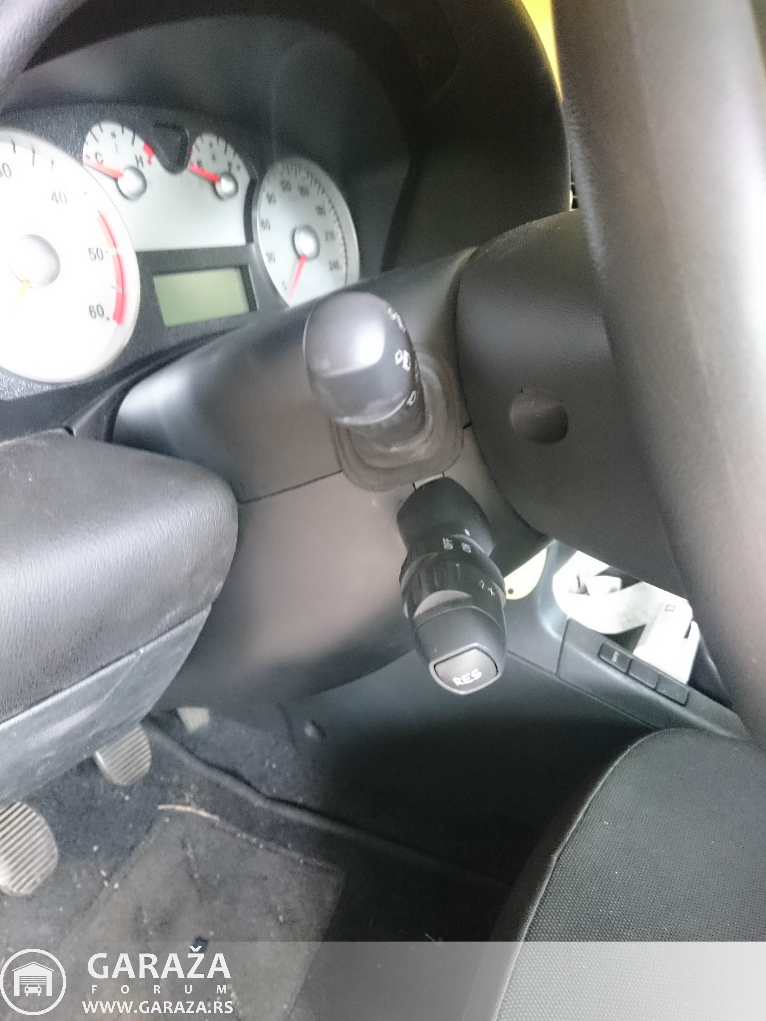

Iz te pozicije kablove je vrlo jednostavno progurati do mesta gde se nalazi tempomat. Nakon toga sam ja zalemio konektor rucice tempomata za 4 provodnika. Treba znati da ovaj konektor ima 5 kontakata, a peti sluzi kao dovod pozitivnog pola. On se srecom moze vrlo lako izvuci zbog blizine kontakt brave, ja sam lemljenjem spojio ovaj kontakt na jedan od terminala kontakt brave koji je pod naponom cim se da kontakt na bravi. Nakon toga se moze namestiti rucica na mesto, na konusno leziste gde se sa strane volana pricvrscuje i jednim vijkom. Nakon toga sve se moze preliminarno probati, medjutim kod mene se nije pojavljivala informacija na ekranu pri ukljucenju tempomata, niti se ukljucivala signalna lampica na kontrolnoj tabli.
Test voznja
Test voznja
Svejedno, probao sam tempomat u saobracaju, i on je bez greske radio. Treba imati na umu da tempomat ne radi uvek, dakle moraju da se ispune neki od uslova, a koliko znam u ovom slucaju mora se voziti bar u 3. stepenu prenosa i ne manjom brzinom od 30km/h, tako da se ne uplasite na prvu loptu da nesto ne valja.
Posle toga valja vratiti poklopac ispod volana na mesto, ali se mora prvo iseci adekvatno parce plastike gde prolazi tempomat, ja sam to uradio uz pomoc druga koji je vec prosao kroz ovaj poduhvat, nacrtali smo sablon, zatim preslikali kod mene i isekli skalpelom plastiku, ispalo je vise nego ok.
Montirano
Montirano

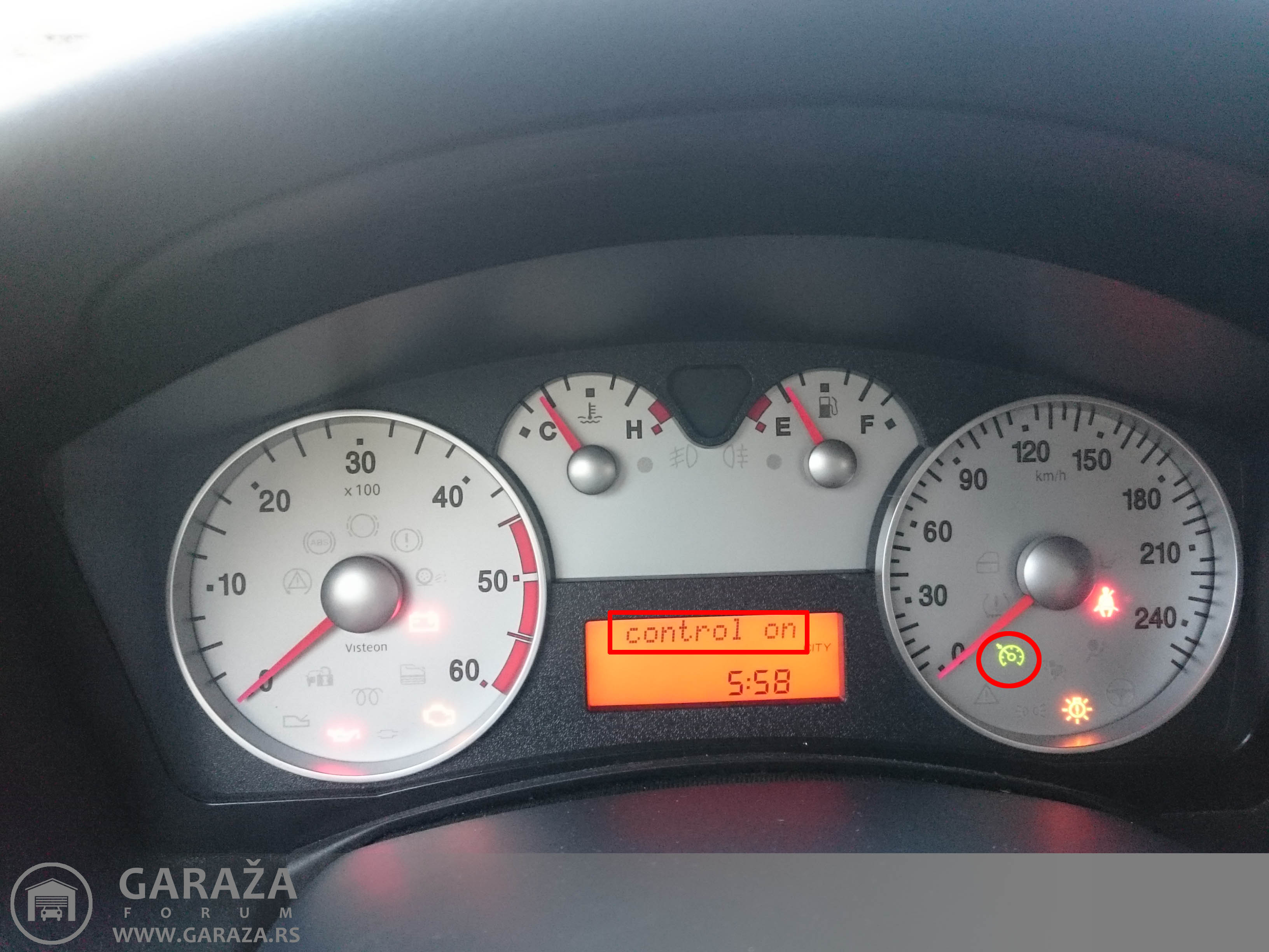

Opciono je da se ukljuci i signalizacija na tabli, kod mene kako sam vec pomenuo to nije radilo, na nekim modelima radi sve plug&play. Uputstvo za ukljucivanje sam nasao na jednom stranom forumu, pa da ne duzim ovde, kome bude trebalo neka pogleda na linku. Uglavnom treba ELM327 dijagnostika, mozda moze i neka druga. Uploadovacu ovde PDF sajta ovde, jer su slike vec nestale sa drugog foruma. Kacim i pdf-ove sa semom iz Fiatovog uputstva. Srecan rad! ;) :bravo:
Display
Display
