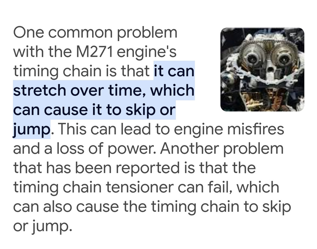

@Ryan izvini za skretanje teme.
Imam isti motor. Da li si menjao lanac? I na koliko km preporucujes?
Imam trenutno skoro 150kkm. Kazu da je to najslabija tacka tog motora.

Ovaj auto je bio kod burazera, uvežen je pre 7 godina sa pravih 160 000 km. Za sedam godina prešao je još oko 20 000 km. Na njemu je još uvek fabrički lanac i za sada je sve ok. Verovatno ga ni ja neću dirati jer mi je ovaj Mercedes drugi auto i služi za vikend i putovanja. Automatik je ali verovatno to ne menja stvar oko trajnosti lanca. Neću dirati lanac dok ne osetim neki simptom, fabrički je pa mislim da može on još. Da li mu je on slaba tačka, nemam pojmo ali čisto sumnjam.

Na dosta mesta sam citao da je lanac karakteristican problem za ovaj motor pa se raspitujem kad je preporuka za zamenu i koji su simptomi.

Kažu da jeste problem ali ja nemam to iskustvo. Kao što rekoh auto je 7 godina u mojoj garaži i nikada ni jedan kvar na motoru, čak ni ne troši ulje. Osim povećane potrošnje benzina u gradu, ne bih mu isticao neke posebne mane.
