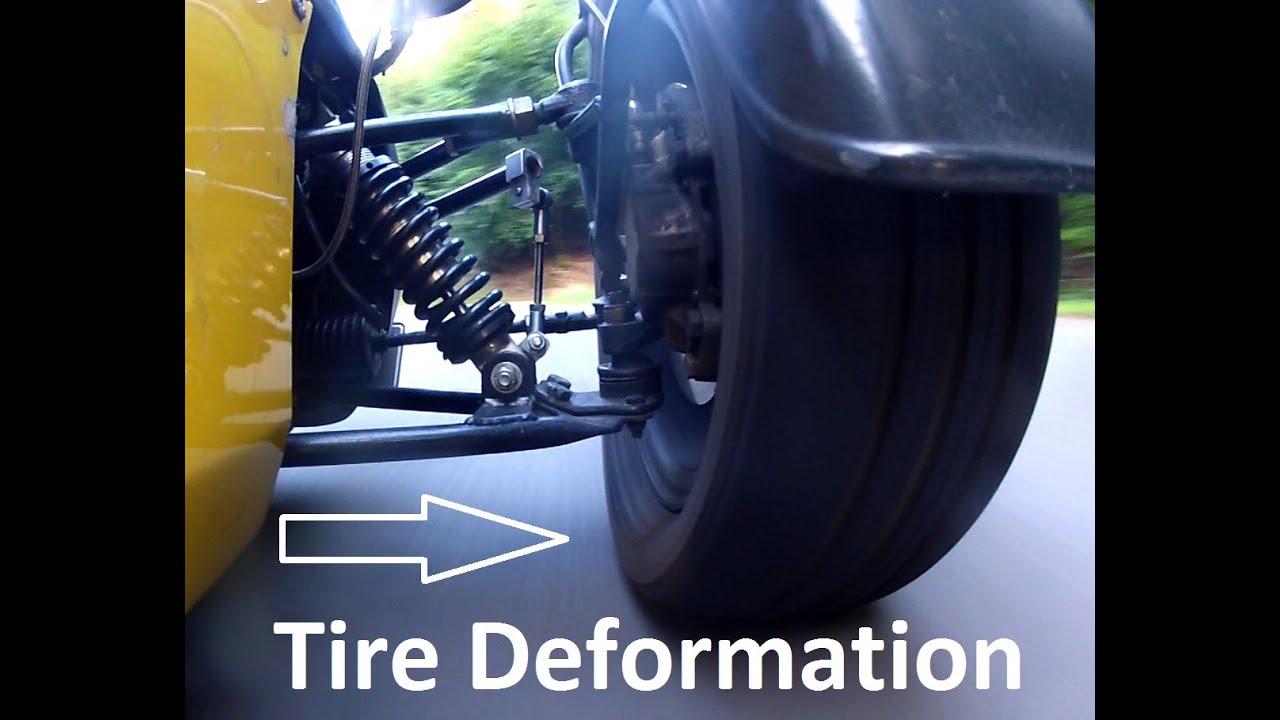

Ne možeš u krivini da nemaš bočnu G silu, dokle god te guma drži na asfaltu, a guma je po prirodi svoje funkcije elastična, te se deformiše. Sava je mekša guma, niže lige, bez obzira na optimističnu UHP oznaku - pritom ne umanjujem njenu briljantnost unutar segmenta kome pripada. To znači da se značajan deo sile da održi tvoje vozilo na putanji krivine, umesto da je ispravi, prenosi na bok gume, i to prednje spoljne u odosu na teme krivine. Deformacija boka gume prebacuje masu vozila na spoljnu šaru gume, koji će da bruji.
@nikaragva , odličan klip! :doubleup:
