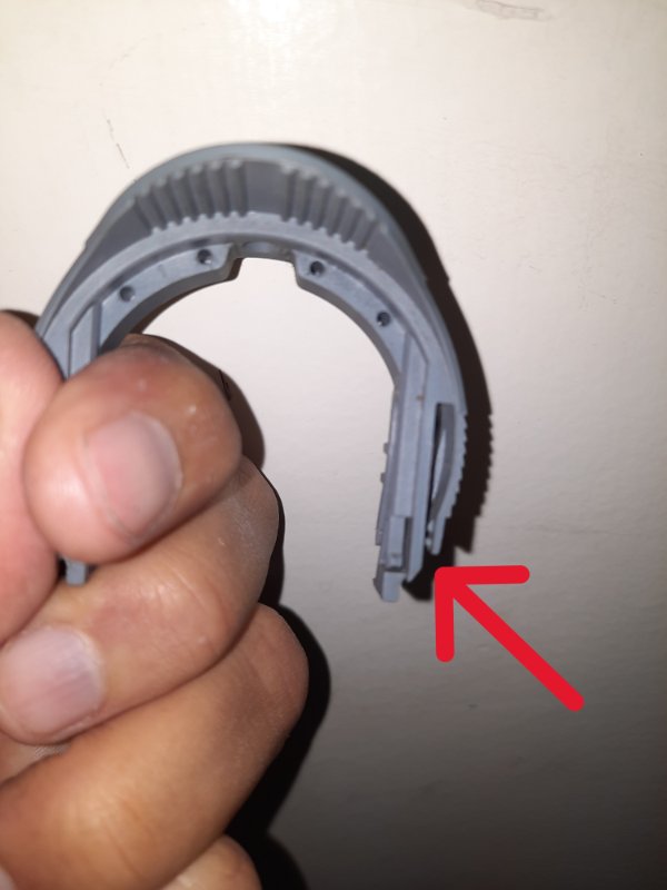

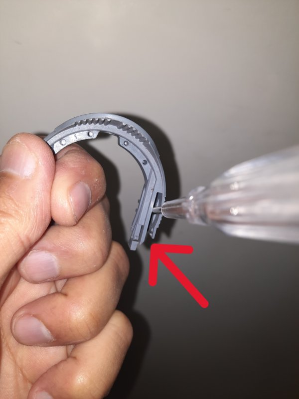

Evo i slika šta ja mislim da je u pitanju.
Na slici P1 (donja) crvenom strelicom sam uznačio prorez koji je veoma uzan i koji možda sprečava da se poluprsten skroz izvuče.
NA slici P2 (gornja) gurnuo sam šrafciger u jedan od otvora i taj se prorez proširio (isto uznačen crvenim krugom).
Ali kada otvorim širom vrata, taj poluprsten mi stoji pod uglom od 45 stepeni tako da ne mogu da gurnem štafciger u taj otvor. Možda mogu prstom ili noktom odozdo da odvojim taj prorez, dok drugom rukom sve povlačim na gore. Zatim postupak ponovim sa druge strane.
Postovi: 11792
Samo povučeš taj prsten nagore, plastični taj obeleženi deo se sam (elastičan je) otvori.
Ili ubaci pincetu u otvor (ravnu, zakrivljenu) i ručno malo otvori taj deo pa će onda lakše da iskoči prsten.
