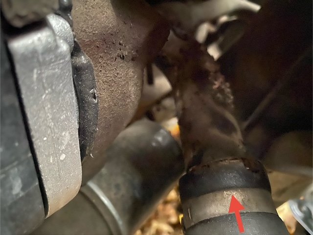

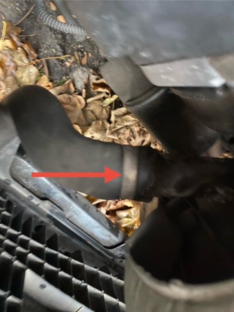

Posle gašenja motora, naročito ako je bio vreo i neko vreme duva ventilator na parkingu, kada izađem iz kola i stanem ispred haube, osetim blagi miris "paljevine".
Kada "stavim" nos na gornju stranu motornog prostora ne mogu da otkrijem izvor mirisa (ne pojačava se ni kod bobina ni kod akumulatora ni kod računara ni kod poklopca filtera vazduha.
Sumnjam da mi antifriz negde kaplje na zagrejan metal jer mi za tri meseca nivu spadne od max do polovine. Nije zabrinjavajuća potrošnja antifriza ali za 20-tak dana idu kola na mali servis pa da eventualno rešim i to.
Na slikama je šelna donjeg creva hladnjaka označena crvenom strelicom, nastavak cevi koja ide prema motoru mi je nekako pun "soli" ili čega već, kao da su nagomilani ostaci isparenog antifriza (a možda je to i normalno). Kada za vreme rada vreklog motora ili neposredno posle gašenja motora pipnem taj spoj creva i cevi ne osetim nikakvu tečnost.
Gde ulazi drugi kraj te cevi, ide pored izduvne grane, da ne pošta tu pa se sliva niz cev pa sagoreva?
Druga mogućnost je da pušta negde oko termostata ali to mi nije dostupno da vidim golim okom?
Vaše mišljenje o pojavi smrada (nadam se da nije početak sagorevanja neke elektronike (sličan je miris)) jer kola rade top i ne podiže temperaturu ?
