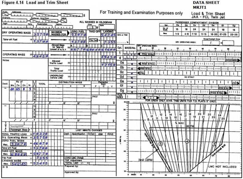

zuzazu
Postovi: 4641
Re: Vazduhoplovi
Post od zuzazu »
swemir napisao: 04 Nov 2018, 14:30 Zuzazu ko radi centrazu aviona?
Centrazu radi licencirana osoba u zemaljskoj sluzbi prihvata i otpreme. Posto je mesto za priucene (nekad to nikako nije moglo tako), oni se oslanjaju na softver. Ubacuje podatke koje mu je pilot vec pripremio (da ne nabrajam sve). Loadsheet i balancesheet se mogu raditi i rucno, tako izgleda na onim papirima gore koje sam postovao, ali malo ko zna da to uradi korektno.
Normalno, pilot i ovo mora da zna (i postoje aerodromi gde se ovo radi tradicionalnom metodom), ali je veliki gubitak vremena.
Uglavnom, postoje limiti prednje i zadnje centraze van kojih se ne sme poleteti.
Suvise napred, i avion ce biti tezak na nos tokom rotacije ili suvise nazad, i bice ga lako prevuci.
Inace je dobro da ima zadnju centrazu jer se tako stedi gorivo (duga prica). Ali ne van limita!
Ovo nasumicno pomeranje putnika je pre svega nezakonito ako je vec uradjena centraza.
