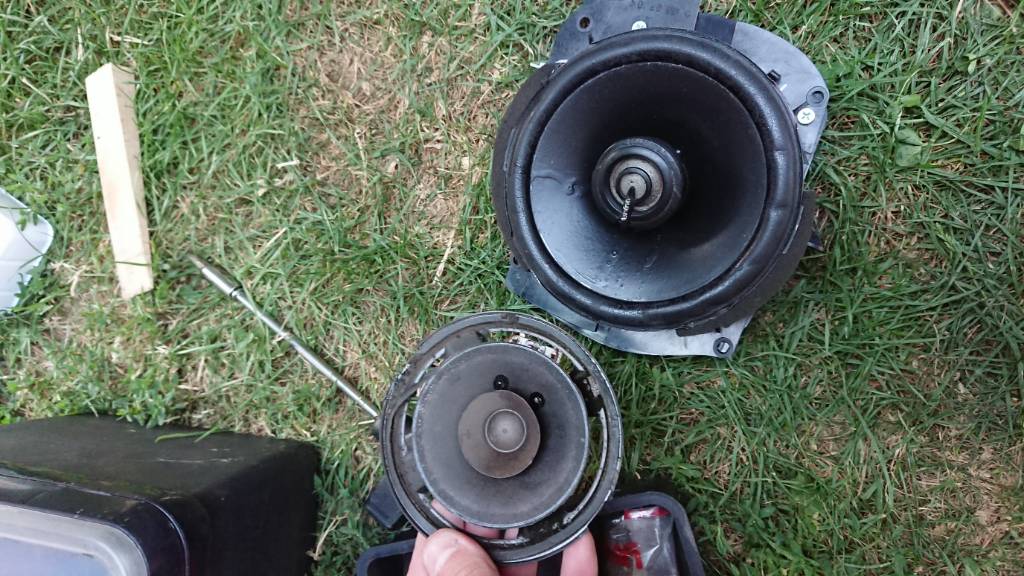

Mislio sam da će pozadi da bude mnogo lakše alii i nije bilo, nisam sekao vrata kao napred ali sam morao poprilično da iseckam fabrički distancer da bi stao novi zvučnik.SlikaSlikaSlikaSlika

Re: Auto zvučnici
mogao si da kupiš adaptere za tu veličinu zvučnika :pravilnik:
vitezkoja
Postovi: 615
Pridružio se: 16 Nov 2012, 21:17
Garaža: w202 C200 KOMPRESSOR
Lokacija: Osipaonica
Re: Auto zvučnici
Post od vitezkoja »
Gde ima kod nas? Trazio sam ali nisam mogao da nadjem :zbunjen:
