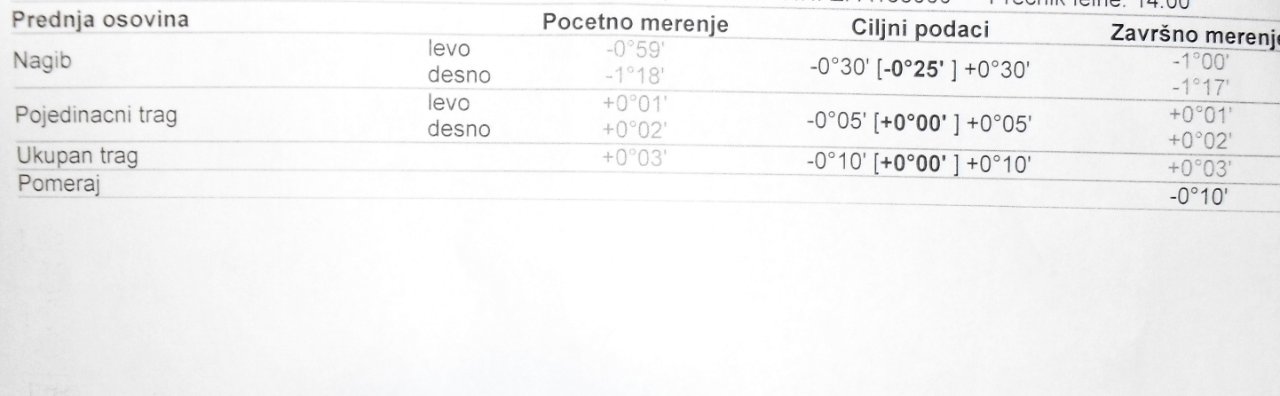

Da li i vi centrirate trap redovno ?
Ja sam to ucinio i evo rezultata merenja.

Kao sto se vidi - postoji luft na trapu. Potencijalno bi trebalo da dodje nova viljuska. Odstupanje nije preveliko ali za ocekivati je da ce luft postajati sve veci.ostabianoniman napisao: 02 Nov 2020, 10:41 Da li i vi centrirate trap redovno ?
Ja sam to ucinio i evo rezultata merenja.![]()
Da li ste i vi skoro menjali viljuske ?
Ja sam vec morao zameniti jednu .
Gde se vidi da postoji luft u trapu, i koji tačno luft na kom mestu?
Koliko znam Punto i nema centriranje trapa, elementi koji odredjuju uglove su zavareni pri izradi auta.
Može samo letva volana da se podešava, njen raspon.
Što se tiče pitanja, proveru trapa radim na svakih 300-400,000km ili nakon nekog jačeg sudara. Centriranje trapa nije moguće na autima koje imam, samo podešavanje letve volana (dužinu spona volana).
Viljuške nisam nikada menjao ni na jednom autu. Samo silent blokove prema potrebi, a i to je retko. Obično na 150-200,000km poneki popusti pa je potrebna zamena.

Na puntu se menja cela viljuska jer kugla ne moze da se menja posebno.
Ja u principu odem jednom godisnje na cetriranje, ne razumem se puno ali znam da se steluje nesto na krajevima spona i primeti se razlika u voznju nakon stelovanja.
Meni je na puntu za nekih 40 000km koliko je kod mene vrisnula samo jedna solja amortizera i opruga amortizera.
Ljubitelju ti ko da vozis po svajcarskim putevima pa ti silent blokovi traju po 150 000km
Moze da se menja bilo koji potrosni deo viljuske i na Puntu, ne na sraf, kao na Golfu2, ali imaju neki sistemi izbijanja kugle, ili bloka.

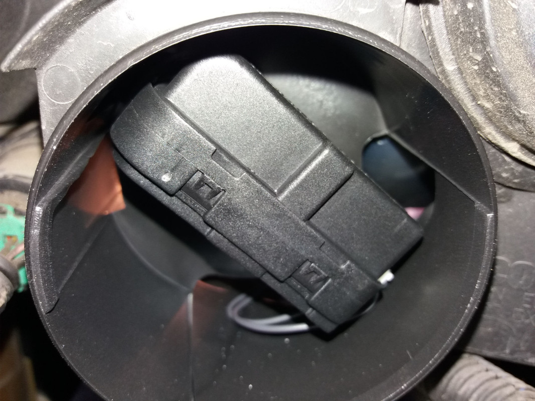

Posle skoro 75000 km i 13.5 godina, prvi put mi je pregorela sijalica na Zastavi 10.
U pitanju je H7 sijalica kratkog svetla. Kada sam sa plastične tube skinuo gumeni čep, očekivao sam da ću videti žičanu kopču, čijim se otpuštanjem oslobađa sijalica - kao što je nacrtano u uputstvu i kao što sam imao na drugim automobilima. Međutim, umesto toga, našao sam blok od crne plastike, kao na slici u nastavku. Zakretanjem za 45 stepeni u smeru kazaljke na satu, uspeo sam malo da ga otpustim, ali nisam smeo mnogo da vučem. Pitanje glasi: kako se ovo čudo skida?
