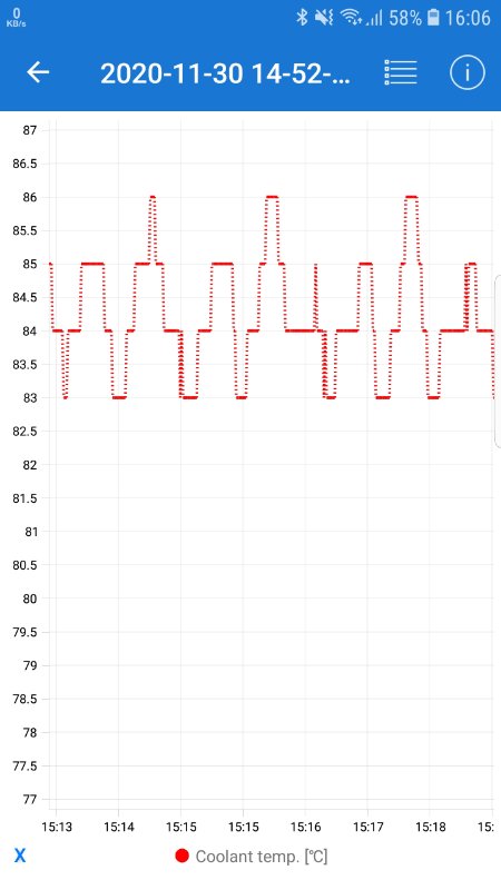

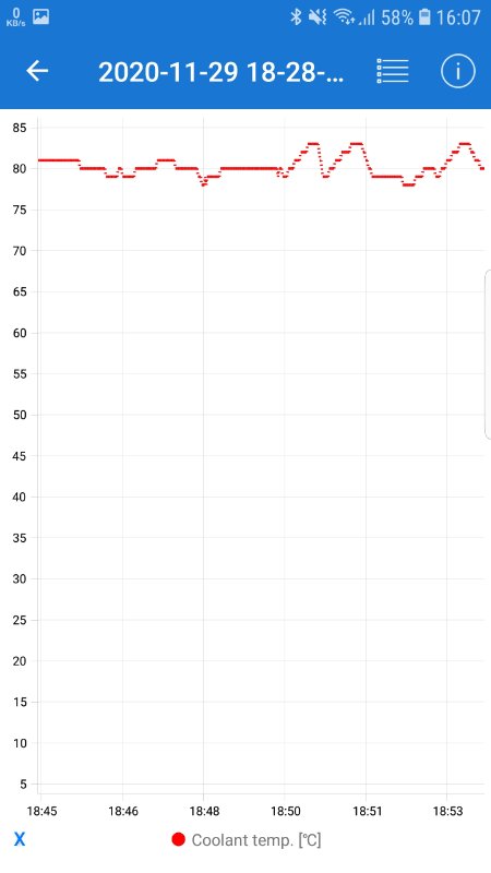

Evo dve slike kako se ponasao stari termostat i ovaj novi danas.

Sa cime ovo da testiram, koja app?
Mada ovo po slikama slicno rade.
Stari od 78 do 83
Novi od 83 do 86
Neka moja logika je, da treba da rade od 87 do 92 recimo, u voznji.
Stari od 78 do 83
Novi od 83 do 86

Imam onu blutut obd dijagnostiku, ona plava sa aliexpresa kosta oko 3 dolara ako se dobro secam. A aplikacija je car scanner.
Ja dijagnostiku i ne vadim iz obd porta
Rade slicno stim sto na starom termostatu nikako ne sme da pada temp uspod 80,a otvarao je na 83 umesto na 86
Ne moze da radi od 87 do 92 jer on ga otvara na 87 i pusta hladniju tecnost iz hladnjaka u motor
TRebalo bi da pocinje da ga otara na toj temp, ali OK, bitno da je bolje nego sto je bilo.

Moje je maltene isto kao tvoje sa Behr.
Napominjem ventilacija je radila na 2 ci, a tickic temp oko 15h.
Druga slika je ventilator na 1ci.
Sent from my Redmi 7A using Tapatalk

Napravis ovaj grafikon kao i mi, i uporedimo.
Samo napravis sve iste uslove.
Moras Eskimko da potvris setovanja koja si imao na ventilaciji i grejanju, da bi imali uporedive rezultate.
BTW napolju je 2 stepena.
MEni se velika razlika pravi kad je vent na 1 i na 2.

Ovaj moj grafik za Behr je kad je ventilator bio na 1. A grejanje na max uvek drzim tj onaj tockic za temp.
Slika sa vernet termostatom mi je ventilator bio isto na 1.
I ovaj tvoj nije bas sjajan.
Napravicu sa ovim novim jedan grafik kad bude ventilator na 2.
