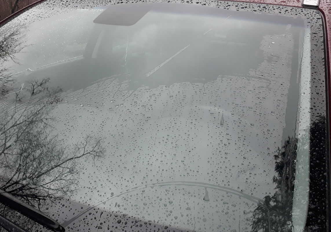

Čime bezbedno odmastiti staklo? Kad kažem bezbedno, mislim da se ne ošteti staklo, okolne plastike ili lak.
Imam neku masnoću na delu šoferšajbne i već duže vreme ne mogu da je se rešim.
Preko dana nije problem ali noću užasno smeta kada je kiša. Moram da se saginjem i gledam kroz donji deo stakla gde masnoće nema. Nije mi uopšte jasno kako se ovo desilo i kakva je ovo hemija da ne mrda ni levo ni desno. Niti se širi, niti nestaje. Brisači joj ne mogu ništa. Probao sam Clin-om koji se do sad odlično pokazao i neće. Brisao sam celo staklo Ferijem za sudove i nekorišćenim sunđerom - opet ništa. Staklo obrišem i danju na jakom suncu se apsolutno ništa ne primećuje. Izgleda bukvalno kao da nema stakla. Ali kad padne kiša onda se na ovom gornjem delu razmazuje. Dajte neke ideje čime bi ovo moglo da se reši. Ni hemija iz samouslužne perionice nije uspela da skine. Prvo sam mislio da je metlica brisača možda loša na tom delu pa sam okrenuo gumicu za probu i opet na istom mestu razmazuje. To sam isprobavao posle jedne noćne vožnje po kiši, a sledećeg dana sam video ovo sa slike i ukapirao da nije do brisača.
Imam K2 odmašćivač za pranje motora koji je odličan ali ne znam da li neće možda da ošteti staklo. Koristim ga da ponekad operem kočione čeljusti od one gareži koja se stvara i zaista je odličan i ne oštećuje cink na čeljustima, pa se i dalje sijaju kao kada je auto bio nov.

Mozda na videu nadjes nesto korisno.
Re: Detailing
Gledao sam ovaj klip ali nemam tu hemiju koju on ima. Jedino da kupim ali mislio sam da možda postoji jeftinije rešenje
Nije mi problem da uglancam staklo da se ne primećuje da postoji ali nije mi jasno kako se ova fleka pojavi posle toga opet.
Re: Detailing
Operi sa Axel Sgrasso-m i isperi i to je to. Masna sigurno neće biti.
Re: Detailing
probaj antisil, to je odmascivac koji se koristi pre farbanja, ja sam sa njim cistio dosta toga pa i staklo
Re: Detailing
Meni se to pojavilo na jednom automobilu nakon prskanja voskom u samouslužnoj perionici. Noćna mora voziti noću po kiši.
To jedino da odeš kod nekog ko se bavi detajlingom i da oni probaju. Znam da imaju neke gline i slične stvari. Ne bi trebalo da je skupo nit da dugo traje sam proces.
Sent from my 2203129G using Tapatalk
Re: Detailing
Nemam ni jednog detailera u blizini. Probaću prvo ovaj Axel. Do sad sam sve rešavao pomoću Mer Glass-a i kasnije Clin-a pa me čudi da ovo neće da skine. Zapravo me više čudi to što niti se razmazuje dalje, niti se gubi. Nikad do sad nisam imao tako postojanu fleku.
Jednom davno sam Yugom sustigao kamion kome je prskala nafta ili neko ulje. Dok sam to shvatio već je bilo kasno i posle sam imao takođe problem da očistim ali to se razmazivalo, nije stajalo ovako na jednom mestu.
Kao što se sa slike vidi, šoferšajbna je kao hidrofobna tj voda sklizne sa stakla, osim na mestu fleke gde kao da se lepi i samo se razvlači.
