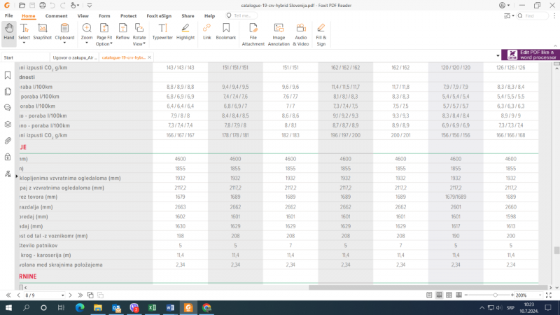

Mislim da sam to na ovoj temi već i pominjao, imao sam prilike da provozam oko 500 km i Ford Kugu hibrid AWD, komercijalne oznake 2,5 FHEV, sinergijske snage hibridnog sklopa od 190 ks, na bazi atmosferskog motora od 2,5 litra, koji koriste Ford i Mazda. Mada i Toyota za svoje hibride koristi SUS motor radne zapremine od 2,5 litra, njen motor ima drugi promer cilindara i hod klipova (po 2-3 mm razlike za obe vrednosti). Subjektivno posmatrano isti algoritam rada kao kod Toyote, tj. „bezstepeni“ e-CVT ( za razliku od Honde u današnjoj generaciji hibrida, sa "fejk" šaltanjem ). Deo sklopa kod Kuge je i visokonaponska baterija od 1,1 kWh. Naravno, ima tu i dosta razlika u odnosu na RAV-4.
Prosečna potrošnja za WLTP mešoviti ciklus je za AWD varijantu Ford Kuge je deklarisana sa 5,7, a emisija CO2 sa 131 gr. CO2. Poredjenja radi, RAV-4 hibrid, u AWD izdanju, zavisno od paketa opreme, ima tu istu deklaraciju 5,7-5,9 litara i 128-133 gr CO2.
Postoji neka značajna razlika ?
Ja sam na oko 500 km sa hibridnom Kugom imao prosek potrošnje 5,7.
U gradskoj vožnji sam u pravilu ostvarivao prosek potrošnje od oko 6-6,2 litara, pa i u uslovima velikih gužvi, uz prosek brzine od svega oko 15 km/h. Izuzetak su bile veoma kratke urbane distance iz „hladnog starta“, a kada je potrošnja znala da prebaci i 10 litara. Ali, čim bi ta vožnja potrajala duže od 2-3 km, prosečna potrošnja bi na tim distancama brzo padala ka oko 6 litara.
Magistralno može da troši 5-7, sve zavisno od gužve i koliko agresivno vozite.
Na auto putu, pri konstantnih 130 km/h troši oko 8 litara. Probao sam par puta, u raznim smerovima autoputa ka ZG i NS, po više kilometara. Drugim rečima, na autoputu, pod tempomatom, ne troši manje od sada aktuelnih nehibridnih SUV vozila te klase sa AWD pogonom.
Na sličan način, na sličnim rutama sam probao još 5-6 aktuelnih tržišnih hibrida, kao i brdo nehibrida. Na auto putu ne postoji hibrid koji bi bio ekonomičniji od nehibrida. A pošto i privatno vozim i hibrida, koga sam za „svoju dušu“ uporedno testirao i sa drugim ( relativno sličnim) vozilima koja poslovno koristim, ostajem pri tvrdnji da na auto putu hibridi ne troše manje od pandan nehibrida.
Ne postoji magija za to. Kada bude izmišljena neka „nova fizika“, možda i to tada bude moguće.
Naravno, u svetu marketinga sve je i sada već moguće ...

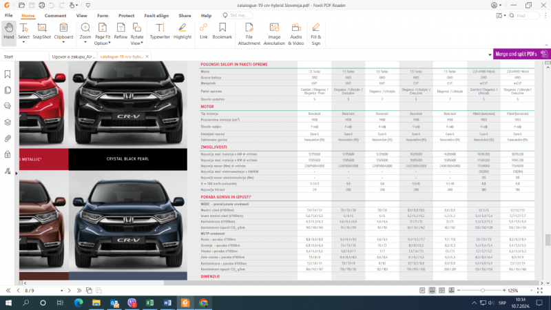

Pa, moj prastari CRV AWD 1,5T 6MT iz 2020. troši pri 130 km/h slično kao aktuelna Ford Kuga hibrid ( koja ima identične WLTP deklaracije kao RAV-4 ), možda neki dcl. Više.
A evo je ispod fotografija Honda kataloga za tu godinu za CRV-a, sa svim WLTP deklaracijama, pogledajte drugu i zadnju kolonu.
Druga kolona je moja verzija i kod nje za „WLTP veoma visoka brzina“ piše ( kroz tri paketa opreme ) 8,4 / 8,4 / 8,5, dok je zadnja kolona hibrid ( AWD petosed verzija ) i kod nje piše ( za tri paketa opreme ) 8,9 / 9 / 9.
Toliko o energetskoj nadmoćnosti hibrida na auto putu. Da, jeste, ali, „malo sutra“.

Ovaj se ne slaze sa tvojom potrosnjom kod Kuge:
