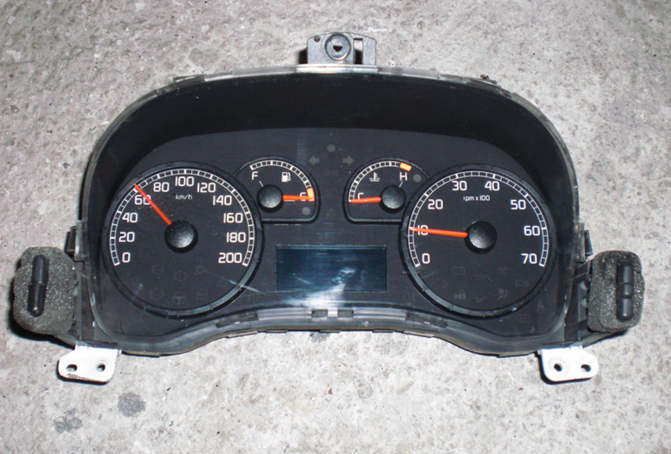

Pronašao sam konačno instrument tablu/kilometar sat kakvu želim da ubacim u mog Punta. Ova je sa modela sa 1.4 16V motorom, nije ni skupa, no malo me brine položaj u kome na ovoj fotografiji stoje kazaljke brzinomera i obrtomera:
Tj. brine me da nije pokvarena, a iskreno ne znam ni kakve sve opcije tačno poseduje bord komp na njoj (nadam se da je sve isto kao na onoj 1.8 HGT modelu, a koju nikako da nađem). Ova mi se čak i više sviđa jer ima običnu crnu pozadinu kao i moja. Šta vi mislite?
Postovi: 10703
Verovatno je rasklapan pa kazaljke nisu vracene u nulti polozaj. Ako nije skrljano, trebale bi se vratiti bez problema. Rasklapao sam stariju varijantu sa mk2a, nije komplikovano.
Postovi: 14491
Ili je možda taj auto doživeo karambol pa kazaljke ostale tako? :D
Nije skupa, 20 evra, voljan sam da rizikujem za te pare, ali je u Sarajevu pa će biti žešće cimanje da je dopremim ovamo a ona još bude neispravna... :prdi:

Toga mora biti po otpadima pa je mozda bolje da vidis sta kupujes, eventualno i da probas. Drugar je manjao na Saxu cajger. Otisao u Sirig, covek mu zamenio na licu mesta.

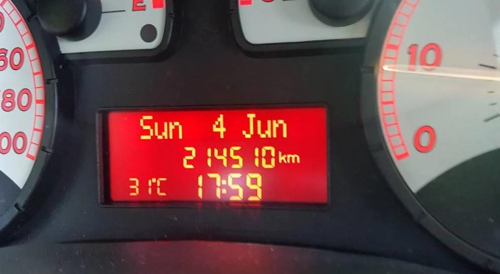

Ovaj naš Classic nema naravno senzor spoljašnje temperature, niti potrebnu instalaciju, mora mu se to ubaciti i povezati sa ovom gore instrument tablom. Imale su ga skuplje verzije dok se proizvodio u Italiji i nalazio se u retrovizoru sa suvozačeve strane. Nije nešto preterano komplikovano pa ću mu i to odraditi, znam svu proceduru, samo da nađem konačno tu tablu, senzor i ostalo što treba. Evo kako to u finišu izgleda na tabli od HGT-a:
Postovi: 24938
Saša napisao:Ili je možda taj auto doživeo karambol pa kazaljke ostale tako? :D
Upravo, tada skazaljke ostanu zakucane.
Postovi: 14491
Pretpostavljam da bi se u tom slučaju skazaljke verovatno "nulirale" kada bih tu instrument tablu prikopčao u moj auto? :)
Postovi: 24938
To vec ne znam. Kako su mi pricali ovi sto rade vestacenja, pri sudaru se deaktivira struja i kazaljke se zakucaju.
