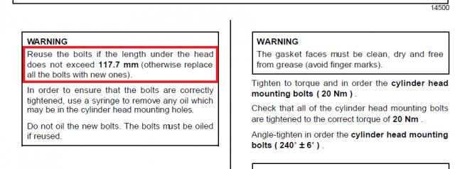

Servisno uputstvo, Renault. Motori K4J, and 730 or 732 – K4M, and 760 or 761

Čisto da se upotpuni ova zanimljiva tema, podaci iz citroenovog servisnog uputstva (2005.) za neke od PSA motora. Dakle, navodi se maksimalna dužina starih zavrtnja/šrafova (Max. reusable) - preko toga bi značilo da se moraju koristiti novi.
