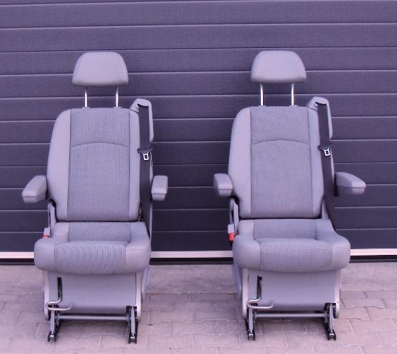

Danas kupio stolice za 2 red (iza stola :)) Plan mi je da se stolice obore i krevet ide preko njih, otvara se kao knjiga... Stolice su inace na sinu - original za Vita, ali sam kupio fiksni prikljucak (ne mogu da idu napred nazad), inace mogu lako da se skinu ili sklope... Stolice su inace siroke 48cm, svaki naslon za ruke je po 8cm sirine a duzina stolice je nekih 50cm.
PS: Hvala na lepim zeljama, za sada uzivam maksimalno, jutros sam zvao i zakazao ugradnju krova i prebacivanje papira za 4. novembar. Verovatno cu vita prebaciti u moju garazu sledeceg petka (finalno da ga kupim i prebacim na sebe - to radi firma gde sam ga kupio sve za dzabe - inace prebacivanje kosta nekih 14eur-a) da mogu da ga merim i zezam se sa njim...
