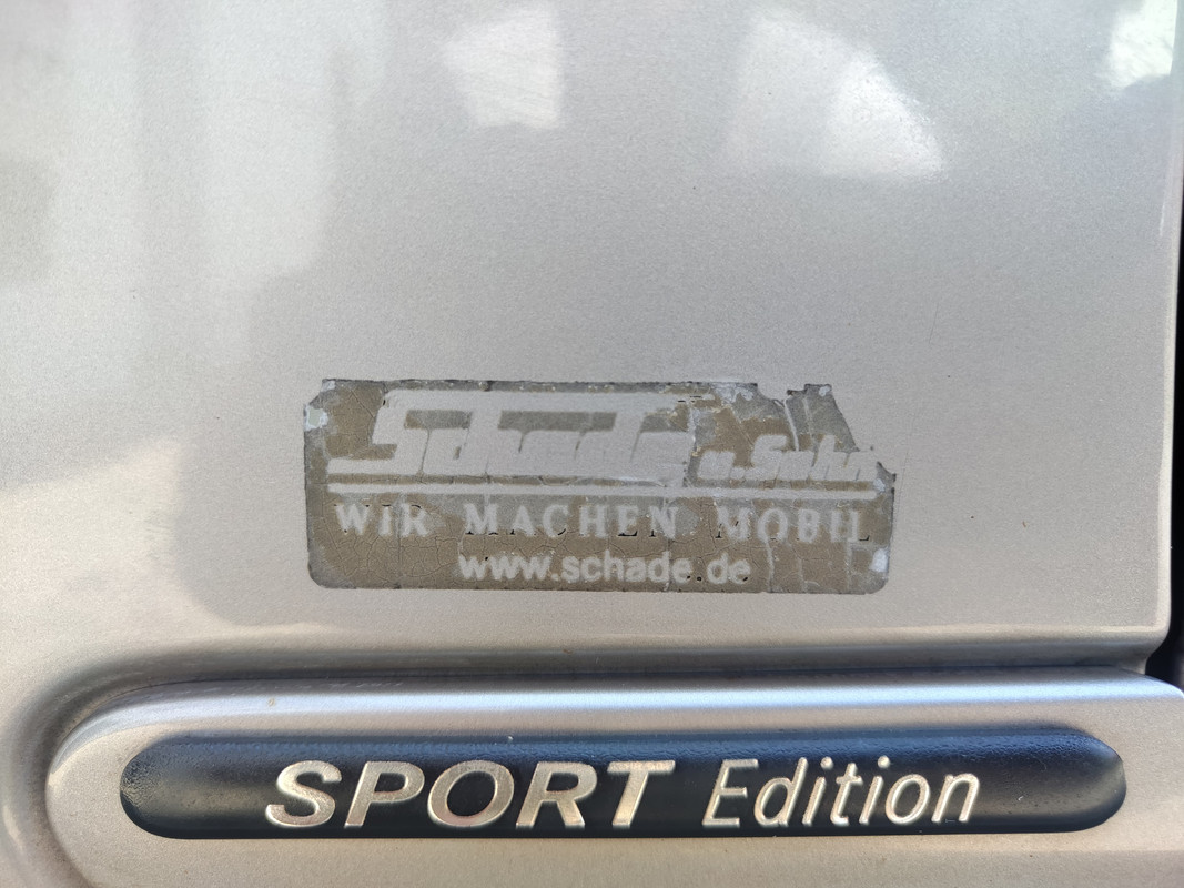

Darko napisao:Da li neko ima ideju kako da skinem ovu nalepnicu staru skoro 20 godina.
Grejao sam obicnim fenom i uspeo noktom da skinem crna sloba ali ovo okolo nikako. Kao da se integrisalo u farbu.
Mislim da mi je neko pricao da je uklonio sa bremsenreiniger

Probaj ovo. Meni je pomoglo u beznadežnim situacijama.Slika

OMP napisao: 07 Sep 2025, 08:39 Ako je ostecen lak, a desava se kad su neke tako matore nalepnice, imao par slucajeva, onda nema pomoci, ako je samo lepak skoreni ostao onda moze i hemijom ali i fizicki da se kupi onaj gumeni disk koji se stavlja na busilicu
Mislim da nije ostecen jer vidis delove gde sam skinuo delove nalepnice, ispod deluje ok.
@meidling sta ti je to? Brake cleaner?
Mogu probati, mislim da negde imam bocu.
Ne znam da li da grejem pre upotrebe.
@Sloba gde si to kupio i sta si skidao sa tim?
Imam kuci i onaj jaci industrijski fen ali plasim se da ga koristim da je bi negde zajebao lak, da se ne podigne boja itd.
Mozda da pitam i nekog od auto detailera.
Postovi: 10732
Re: Detailing
Sprej prodaju farbare, trebale bi snabdevenije da ga drže, nije nepoznat. Skidao sam ostatke lepka od diht-trake za kade... Sa time sam se mučio, a sa ovim iz prve. Ostatke od nalepnica ko od šale skida, lepak od tegova na felnama sam takođe... Ima neprijatan miris, ali radi.

Ja sam skidao fluo trake sa prikolice fenom za vruć vazduh iz Lidla. Bile su bukvalno okamenjene. Fen ih omekša i onda lagano spahtlom se skida. Međutim, jako je tanka granica između skidanja nalepnice i farbe, bar u ovom mom slučaju gde je farba iz jednog sloja i nije pečena. Na autu možda nije tako lako otopiti farbu ako je fabrička na tom mestu ali svakako postoji rizik.
U svakom slučaju, fen izuzetno omekša nalepnicu i nije potreban skoro nikakav pritisak špahtlom da bi se skinula. Špahtla mora imati ravnu ivicu i mora biti pod što manjim uglom u odnosu na površinu, kako se ne bi zabijala u farbu i kako bi lako klizala.

probaj sa ovima sto sam vec pomenuo, to mora da skine jer za te svrhe i sluzi a nece da ostati boju

Darko napisao:
[smention u=2800]meidling[/smention] sta ti je to? Brake cleaner?
[smention u=56]Sloba[/smention] gde si to kupio i sta si skidao sa tim?
Uh izvini automatski sam napisao na nemačkom.Da Brake cleaner.

Darko napisao: 06 Sep 2025, 11:36 Da li neko ima ideju kako da skinem ovu nalepnicu staru skoro 20 godina.
Na kraju sam napravio katastrofu od ovoga. Grejao sam industrijskim fenom i na kraju nalepnica je povukla na jednom delu farbu skroz do lima. :glavomuzid: koji sam Q uopste nesto i dirao.
Da ne bih farbao sad celo krilo zbog ovakve gluposti.
Palo mi na pamet da napravim stiker nalepnicu dizajna kakva je bila ta stara nalepnica i da pokrijem to mesto.
Videcu da mi napravi i u bež boji da bude pribliznije boji auta.

Ostao sam ovde dužan... Nešto me zezao tapatalk...
https://www.okov.rs/sr/proizvodi/sprej- ... 00ml-sonax
Za skidanje smole , ovo sam uzeo i skinulo je sve laganica.
Pre toga sam probao medicinski benzin i nije baš išlo ...
