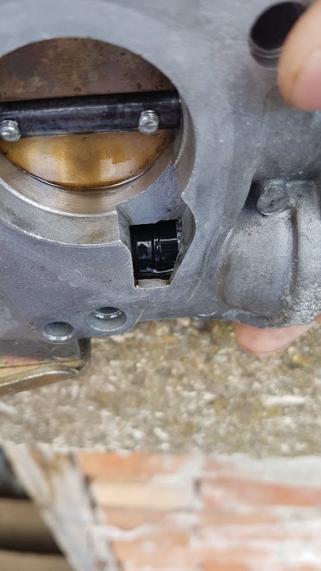

Evo kako to izgleda nakon ciscenja, sta mislite da li da menjam ovaj step motor ova gumica ne izgleda bas najbolje. Crevo iberlaufa je takodje ocisceno, bilo je puno naslaga.

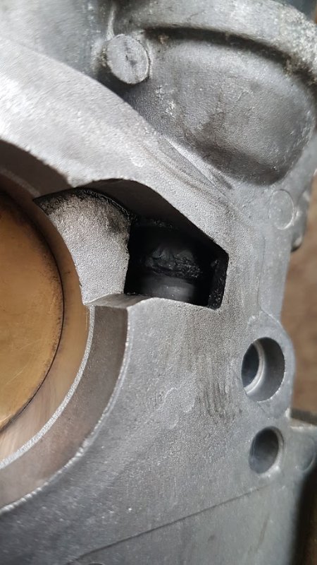

Greska,to nije gumica u losem stanju to je samo garez,evo kako izgleda sad.
Postovi: 14639
Kada počne konstantno da zeza odnosno čišćenje više ne bude pomagalo - menjaj. Do tada ne bih dirao.

Saša napisao: 02 Apr 2018, 13:02 Kada počne konstantno da zeza odnosno čišćenje više ne bude pomagalo - menjaj. Do tada ne bih dirao.
TT
Ponovo zeza dok motor ne dostigne radnu temperaturu posle toga za sad lepo radi.
Koliko moze da kosta taj step motor da se kupi nov,ako me bas iznervira zamenicu ga.
